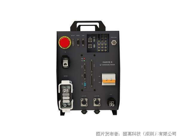

- 拿云(Marvie) 六轴驱控一体机集工业机器人控制系统开发平台、运动控制器和六轴伺服驱动器于一体,体积小、功率密度高、集成度高,极大简化了客户的电气设计,提高了设备性能和可靠性。
产品介绍
拿云(Marvie)六轴驱控一体机集工业机器人控制系统开发平台、运动控制器和六轴伺服驱动器于一体,体积小、功率密度高、集成度高,极大简化了客户的电气设计,提高了设备性能和可靠性。适用于弧焊、搬运、上下料等20KG以下六自由度机器人应用场合。开发平台基于WINCE的操作系统,满足机器人应用对实时性、安全性及稳定性的需求。该平台针对有开发能力的机器人制造商、有行业应用需求的工业客户和高校研究型机构,采用可二次开发的系统架构,为客户定制工艺、算法提供解决方案。六轴驱控一体机基于工业4.0架构设计,集成的等环网协议可将现场工艺上传至固高工业云平台,帮助客户管理和使用工艺数据,实现现场设备状态监控,提高管理与生产效率。
功能特点
集运动控制器、机器人控制系统和六轴伺服驱动于一体
体积小、功率密度高、集成度高,适合20KG以下机器人
采用多自由度和非线性控制算法,实现高动态响应、高精度的电流、速度及位置控制
支持高速本地IO和远程扩展IO
支持gLink-I和gLink-II千兆网络协议
支持编码器反馈信号和抱闸信号的网络控制与传输,支持手持盒热拔插
集成辅助编码器、CAN总线协议、机器视觉和串行RS232接口
运动控制计算与伺服驱动环路计算完全同步
OtoStudio软件开发平台实时观测曲线,轻松调试,实现固件和软件在线升级
