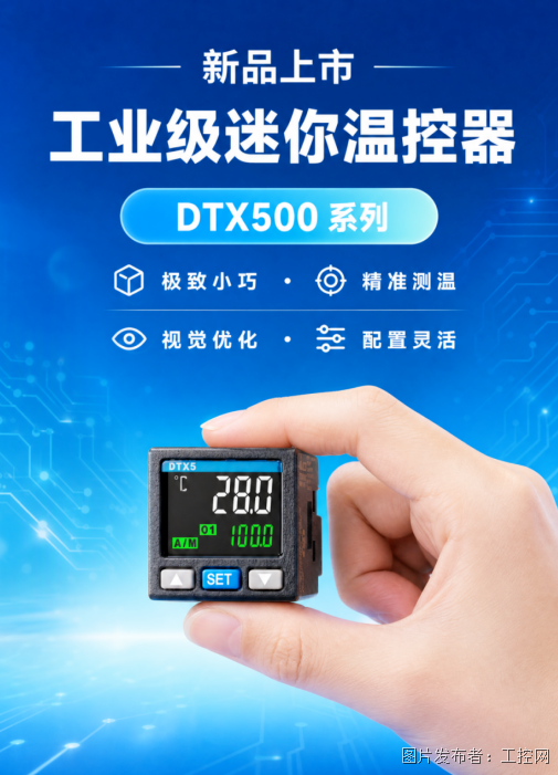

在工业自动化设备日益追求高集成度与小型化的今天,控制柜内的每一寸空间都显得尤为珍贵。针对电子制造、精密包装等领域对微型化温控方案的迫切需求,台达推出了DTX500工业级迷你温度控制器。这款产品以仅30mm×30mm的极致面板尺寸,重新定义了“小而强”的温控体验。

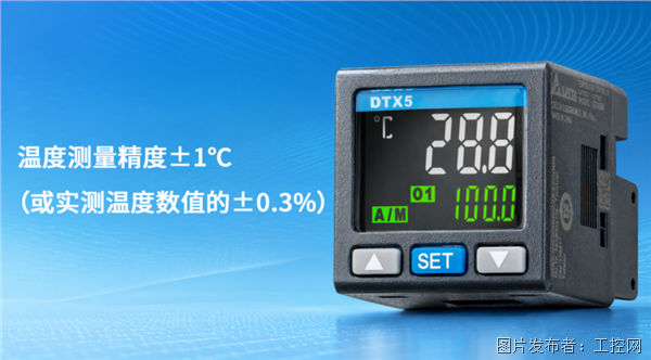

高精度采集:搭载高精度温度输入电路,配合优化的冷接点补偿机制,确保测量数据的稳定性。温度测量精度±1℃ (或实测温度数值的±0.3%)。

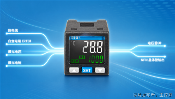

多元输入:支持热电偶(Thermocouple)、白金电阻(RTD)、模拟电压与模拟电流等多种传感器输入界面,适配性强。
双重输出:提供两组输出端口。第一组支持电压脉冲输出,专用于精确的温度控制;第二组为NPN晶体管输出,可用于辅助控制或警报信号输出。
通讯互联:配备标准的RS-485接口,支持Modbus ASCII/RTU通讯协议,便于接入PLC或上位机系统,实现集中监控与数据记录。

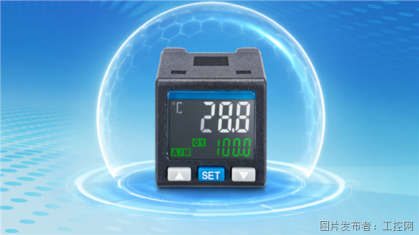

安全性是工业设备的生命线。DTX500内置了完善的自我保护机制,包括异常检测、LBA(Loop Break Alarm)回路断线报警以及多种警报模式。这些功能全方位保障了设备在无人值守或复杂环境下的运行安全,有效防止因传感器故障导致的生产事故。

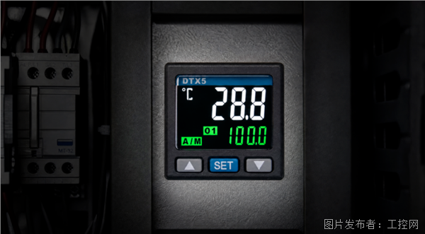

为了提升操作便利性,DTX500采用了白绿高对比色的大字体屏幕设计。在光线昏暗的机柜内或远距离观察时,操作人员也能快速清晰地读取PV/SV数值,降低了误读风险,提升了调试与维护效率。
