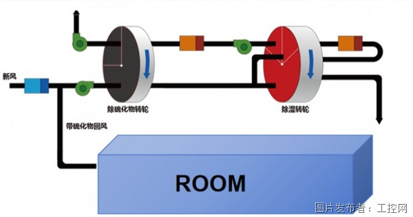

转轮吸附法——连续运行、深度净化 (量产最优解)
技术原理:采用专用除硫转轮(如普沃思自主研发的H₂S吸附转轮),通过转轮连续旋转实现“吸附—再生—再吸附”的循环过程,无需停机即可持续处理硫化氢气体。

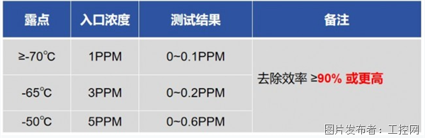

普沃思实测数据:经转轮吸附处理后,硫化氢浓度可从5 ppm 降至 0~0.2 ppm,完全符合安全标准。
结论:最适合中试线及规模化生产的连续运行场景,长期综合性价比最优。

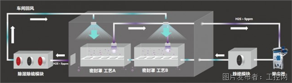

第一关:工艺单元源头治理(除尘除硫)
H₂S主要产生于工艺单元,浓度受原材料、工艺条件及露点影响显著——露点越低,H₂S释放越少(反之可飙升至5~10 ppm)。这些工艺单元本身需要除尘,因此先除尘、再除硫的一体化设计是最优解。

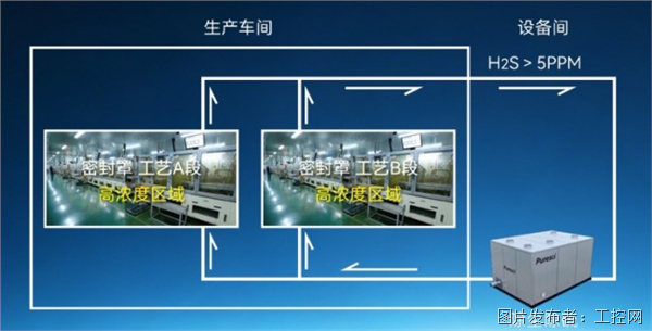

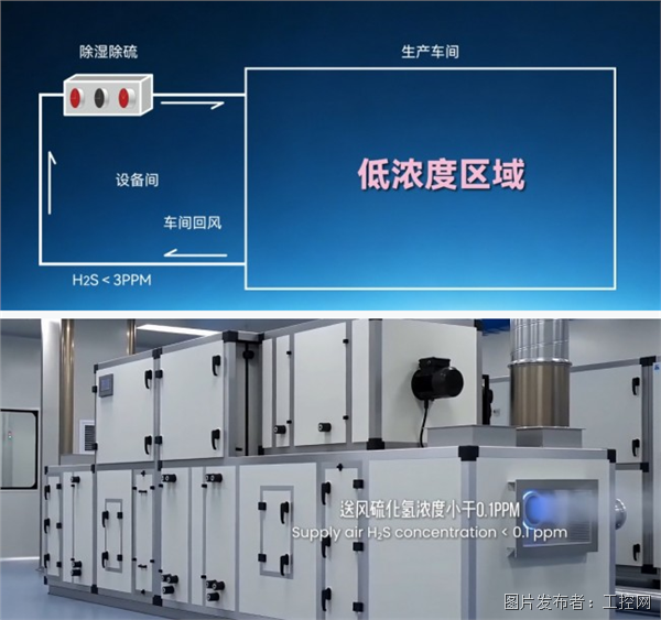

第二关:车间环境扩散控制(流场疏导+循环净化)
工艺单元无法实现绝对密闭,H₂S难免扩散至更大车间空间(浓度约1~3 ppm)。由于H₂S气味扩散极快,必须从扩散源进行流场疏导,通过定向气流引导,将逸散气体集中引入回风系统入口,最大限度减少车间污染。配合除湿除硫系统的循环处理及新风稀释,车间内H₂S浓度可稳定控制在安全阈值内。

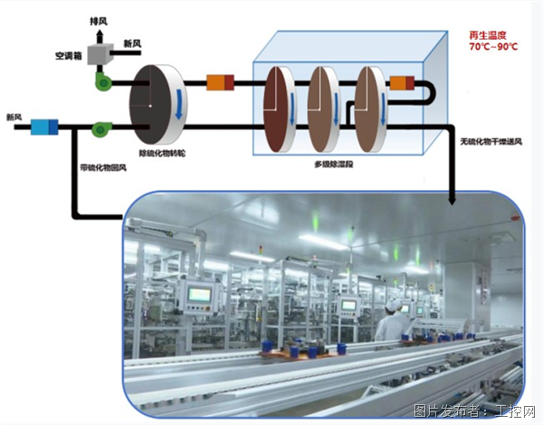

系统运行逻辑的差异化设计
除硫转轮与除湿转轮机理不同——前者为物理吸附,后者为物理化学吸附催化,再生温度、加热方式与控制逻辑均有差异。再生热源可采用高效加热方式,控制逻辑根据H₂S浓度实现间歇式运行,进一步优化能耗。

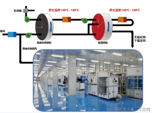

普沃思三大一体化机型:全覆盖小试/中试/GWh量产
普沃思将除硫转轮与除湿系统深度耦合,依托不同再生温度,打造三档机型,按需匹配不同产能与节能需求:
单转轮系统:再生温度160-180℃,再生风量为处理风量1/3;结构小巧、适配超大风量产线,对接机组便捷,能耗偏高。

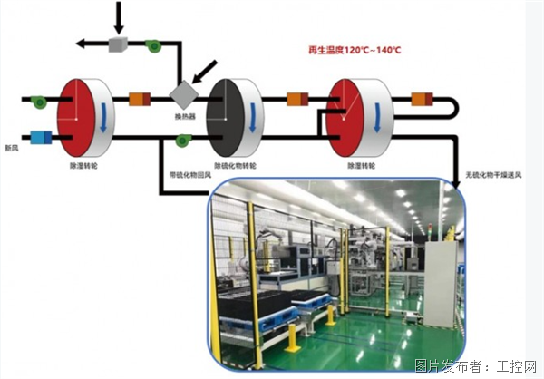

双转轮系统(量产主力):再生温度120-140℃,再生风量仅为处理风量1/10;能耗大幅降低,性价比最优,适配绝大多数大风量量产车间。
多级转轮超低能耗系统:再生温度70-90℃,可对接工厂低品位余热;极致节能,适配头部企业超大型量产基地。

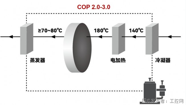

高能效能源方式
基于硫化氢特殊性,除硫转轮需高温再生,适配高能效的能源方式。普沃思采用高温热泵方案,制热COP达2.0~3.0,较电加热显著节能;同时通过多级除湿除硫系统将再生温度降至70~80℃,实现超级节能。
