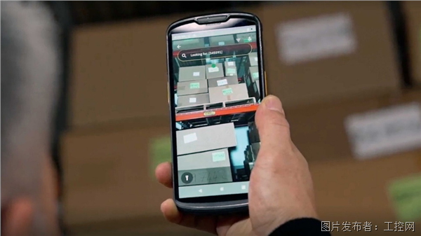

除了包含TC501的5000万像素后置摄像头、可选1300万像素超广角摄像头、AI驱动的企业级相机应用程序(支持脏镜头检测、模糊图像重拍提示、人脸自动模糊及时间戳水印等智能功能)以及三类同级别更佳扫描器选项(SR500、SR560与AC670高级测距扫描器)外,TC701将这些数据采集能力完整移植到了更极端的工况环境中。
在实际测试中,AC670扫描器的远程扫描能力表现稳定。15米外的高空货架条码可快速完成解码与图像采集,让仓库人员告别攀爬货架。短距UHF RFID模块(2米读取距离,每秒超200个标签)和全面的OCR工具包(支持车牌、VIN码、集装箱号等标准化文本的自动识别与录入)同样表现出色。
此外,可选配的飞行时间(ToF)传感器能够采集准确的深度、距离和体积3D数据,配合Zebra Dimensioning Mobile Parcel实现包裹和托盘的快速尺寸测量;三频GNSS则为偏远地区工人提供实时高可靠的定位服务。
也就是说,一台TC701即可覆盖条码、RFID、图像、文本和3D数据的采集需求,真正实现了“一机多能”。

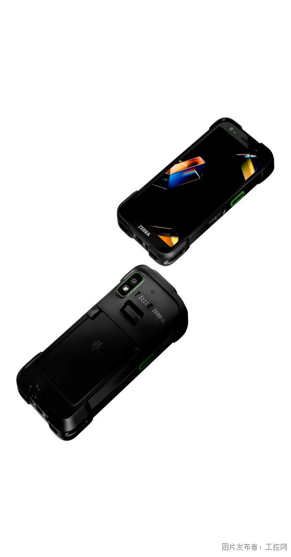

强大的硬件能力要想真正转化为高效的生产力还需要匹配高效的开发工具,Zebra的Frontline AI Suite正是为此而生,它极大降低了企业构建AI应用的门槛和周期。
这一套件提供了包括条码定位器、文本OCR识别器、产品/货架识别器等在内的预训练AI构建模块。在我们的测试中,借助这些现成的“积木”模块,仅需数天就能搭建出可自动识别包裹面单信息、完成分拣指引的AI应用原型,而采用传统开发方式往往需要数月时间。
套件还提供了特征提取器,可将产品的关键描述符提取并存入数据库,使产品识别器模型能够精准识别图像中的商品。对于面临高员工流动率和复杂工作流程的行业而言,这种快速开发和迭代的能力意味着企业可以更敏捷地响应业务变化,让新员工在AI辅助下更快上手,有效降低培训成本和操作失误率。
