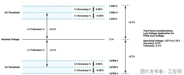

     设计OV/UV检测机制时,电源监控器的首要参数与容差窗口和阈值精度有关。窗口电源监控器的容差(或称容差窗口)以相对于标称值的百分比设置UV和OV阈值。例如,对于标称电压值为1 V、容差窗口为±3%的窗口电压监控器,UV阈值设置为1 V × 0.97,OV阈值设置为1 V × 1.03。然而,监控器容差窗口中的这些UV和OV阈值本身也有其容差规范,即阈值精度。阈值精度是指与监控器偏离其标称或理想阈值的能力相关的监控器规范。相关参数如图1.3所示。
图1.MAX16193典型应用中的电源监控器精度和容差示例。
     图1所示为电源监控器的阈值精度如何影响SRS设计的示例。例如,现场可编程门阵列(FPGA)的核心电源电压(VCORE)设计为采用1.07 V至1.13 V电源供电,以确保正常工作。采用1.1 V的电源输出电压为FPGA的VCORE供电时,电源监控器需要在核心电源电压超出规范(低于1.07 V或高于1.13 V)之前置位复位信号。如图1所示,电源监控器的OV和UV阈值设置为±2.4%容差窗口。由于MAX16193的阈值精度规范为±0.3%,监控器可以在电压达到1.1231 V (OV)或电压降至1.0769 V (UV)时触发断路。另一方面,如果监控器精度较差(例如±1%),监控器可能会在更早的电平时断路,比如1.1151% (OV)或1.0843% (UV)。这样的设计不仅需要更准确的电源,还会造成杂散跳变。因此,提高监控器阈值精度不仅可以放宽所需的电源规范,还能显著减少误触发。

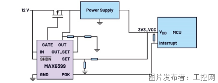

     检测到OV和UV状态后,下一步就要考虑电源监控器的输出响应。如图2所示,输出响应可能包括提供信号以触发系统的安全关断,例如置位状态信号以启动断电程序或切换到备用电源,或者甚至通过驱动晶体管开关的栅极来断开后续的关键安全电路。TUV SUD建议,在OV事件发生后,不宜立即复位微控制器单元(MCU)。只有在UV事件结束后且不再持续时,方可复位MCU4。这是因为OV事件可能会对MCU的部件造成不易察觉的损坏。因此,建议采取额外的措施来应对OV事件,例如通过关断电源或扩大工作范围等方式来确保系统安全。
图2.使用MAX6399的电源监控器架构示例,包含故障状态和栅极驱动输出。
故障状态信号
     输出机制的第一个例子是故障状态信号,该信号用于传达被监控电源或信号的状态。举个例子,从图2可以看出,在12 V输入中检测到异常时,POK信号将被置位。该置位会向MCU发送信号,表示检测到异常,要求MCU复位。
栅极驱动
     输出机制的另一个例子是是栅极驱动,它用于控制晶体管开关以实现保护和隔离功能。此类栅极驱动输出通过向晶体管发送信号,指示在正常条件下将主电源输入连接到下游电路,或在发生OV事件时断开连接以保护后面的电路,从而帮助系统进入安全状态,如图2所示。因此,要想实现出色的性能,选择合适的MOSFET5与设计栅极驱动参数6同样重要。

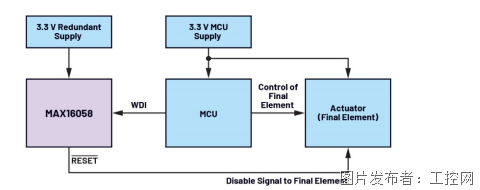

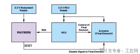

     与微控制器的内置WDT特性相比,外部或独立WDT(通常为电源监控器IC的形式)可以消除共因故障,同时确保在MCU发生故障时,仍能触发安全功能。图4为SRS中的WDT实现示例。这与TÜV SÜD在讨论看门狗和微控制器时的观点也是一致的4。
图4.使用MAX16058的SRS中的WDT实现示例。

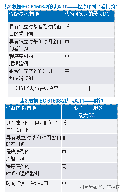

     表2和表3所示为IEC 61508-2的表A.10和表A.11,其中列出了每种类型的看门狗(具有独立时基,有或没有时间窗口)分别用于程序序列和时钟时,可实现的最大诊断覆盖率。这意味着,在诊断程序序列和时钟失效时,简单的看门狗定时器的最大DC可达到60%至90%。另一方面,窗口化看门狗在用于程序序列时的最大DC可达到90%到99%,在用于时钟时的最大DC至少可达到99%。DC是安全分析和指标计算的组成部分,因此在进行FMEDA时,此类数据非常有用。
     根据表2和表3所示的看门狗定时器架构10及其应用场景,可达到的最大诊断覆盖率也会有所不同。值得注意的是,与简单的(非窗口化)看门狗定时器相比,窗口化看门狗定时器具有更高的故障覆盖率11,因此后者可以达到更高的DC。
