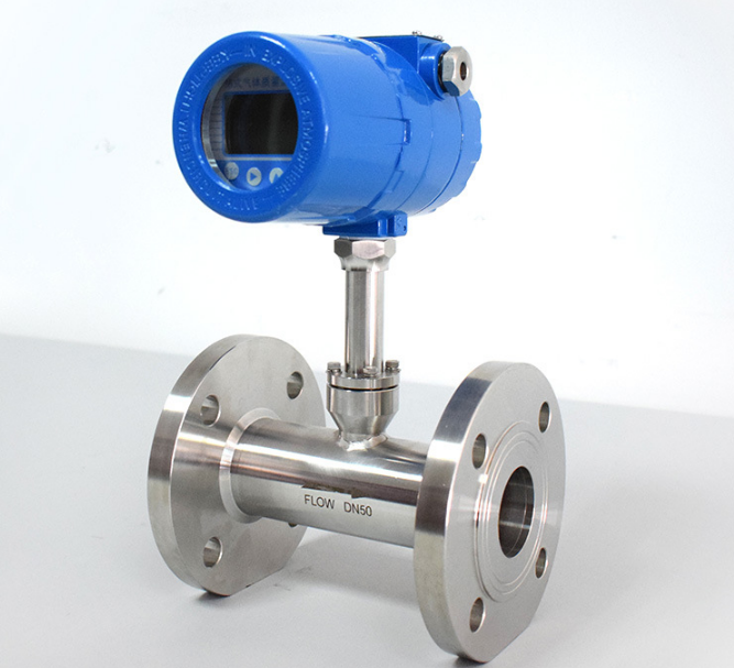

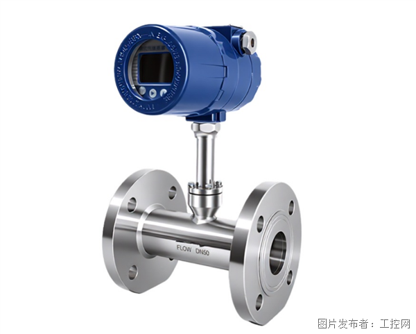

苏州贝特智能仪表的热式气体质量流量计主要分为TMF系列和LF500系列,两者均基于热扩散原理(恒温差法)设计,无需温度压力补偿即可直接测量气体质量流量。
TMF系列适用于DN25至5000mm的较大管道,支持法兰、螺纹或插入式安装。该系列可测量多种气体,包括常规气体(氧气、氮气、氩气)、工业煤气(高炉煤气、焦炉煤气)、天然气、火炬气、压缩空气以及电厂的一次风和二次风等。产品具备RS-485通讯(Modbus RTU)及4-20mA输出,可实现工厂自动化集成;表头可显示瞬时/累计流量、流速、输出电流及报警信息,并支持一体式或分体式连接。供电可选DC24V或AC220V,材质为304或316不锈钢,压力等级最高可定制4.0MPa,并提供隔爆型选项,适用于工业气体监测、污水曝气、干燥气体计量等场景。
 LF500系列则专门为小口径(DN8至DN32)、小流量气体测量而设计,体积小巧,特别适合狭小空间安装。该系列灵敏度极高,具有极小的初始流量和几乎为零的压损。产品带可旋转方向的液晶显示屏和实体按键,操作直观,零点稳定,全量程精度可达±1.0%FS,重复性±0.5%,响应时间小于0.5秒,功耗低于1W。支持多种输出组合(如RS485+4-20mA、脉冲、PNP、甚至电池供电无输出等),供电为24VDC。接液材质可选铝合金、304或316L不锈钢,默认压力≤1.6MPa,也可高压定制。LF500广泛应用于新能源、半导体、光伏、医疗(麻醉机、呼吸机)、实验室、环保监测、燃烧控制、真空技术等领域的微小流量气体测量。
   总体而言,苏州贝特热式气体质量流量计具有数字化程度高、安装方便、测量准确、无需温压补偿、响应快、低功耗(LF500系列尤为突出)等共同优势,同时覆盖从极小口径到大口径管道、从清洁干燥气体到煤气等复杂气体的宽广应用范围。
