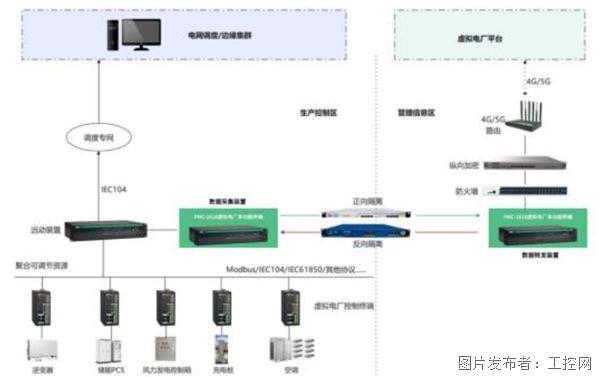

当场景涉及到电网安全分区、需要跨区传输数据时,PMC-1618正反向隔离服务器则扮演了“守门员”的角色。
PMC-1618通过正反向隔离装置的工作原理,配置“正反向隔离装置转发端协议”与“正反向隔离装置采集端协议”,实现经正反向隔离装置的安全组网通信,产品基于国产化高性能四核A53处理器平台,可支持20万个实时数据测点的转发。
在某100MW/200MWh储能电站项目现场,部署了4台PMC-1618虚拟电厂多功能终端作为正反向隔离数据采集装置和数据转发装置,可支持40万个测点转发,实现安全、合规、可控数据上送。

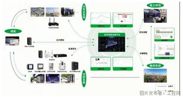

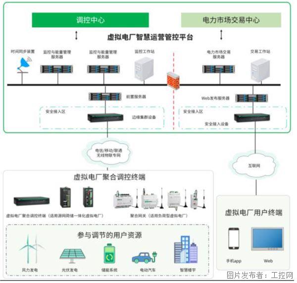

在虚拟电厂这一新兴市场,通信产品的响应速度直接决定了商业模式的成败。CET的iSmartGate系列网关凭借其行业领先的规约库和强大的边缘计算能力,已成为负荷型虚拟电厂的“聚合大师”。
PMC-16XX系列虚拟电厂控制终端支持群调群控,能够在本地完成复杂的逻辑运算,实现光伏场景中有功功率控制AGC和无功功率控制AVC,储能场景中恒功率跟随、负载跟随、计划曲线等策略控制。在实际应用中,它曾助力某地级市实现了对800多MW分布式光伏的秒级精准控制。
PMC-AX3100微电网控制器,搭载自适应功率调节算法,通过智能消纳平衡,自动达成“60%红线”目标,轻松通过政策验收。同时,产品将复杂的优化调度、负荷预测、并离网控制等底层算法,封装为稳定、易用、可落地的功能模块,成为打通政策要求、市场规则与工程实践的关键纽带。
目前,CET中电技术的通信产品线可以广泛应用于云端向网络边缘侧转移的各个场景,包括面向智能配电、智能制造、微电网、光伏发电、储能峰谷套利等应用场景,通过灵活可靠的边缘策略和群调群控功能,构建安全、稳定、高效的人机交互系统。另外,产品可作为微模块动环控制、园区光储充协调控制、中置柜一键顺控、UPS一体化电源柜等解决方案中的AI智慧中枢,提供“云-边-端”协同的简易调试和运维方案。
