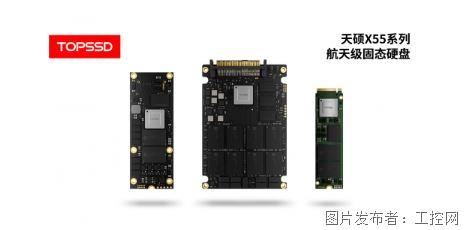

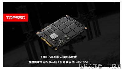

天硕X55系列航天级固态硬盘,搭载自研抗辐照控制器(TID ≥ 100 krad(Si),SEL LET ≥ 37 MeV·cm²/mg),顺序读取速度可达 3GB/s 以上,单盘容量最高支持8TB;支持pSLC模式、配备增强型LDPC纠错码(≥700bit/4K),并通过基于GJB-548C与QJ-10004等航天试验规范验证,可在-55℃至85℃的范围内可实现全稳态运行。产品覆盖M.2、U.2、XMC、BGA等多种接口形态,已成功应用于多型在轨卫星。
本文旨在以问答形式,系统梳理航天存储领域的高频技术疑问(FAQ),并给出基于工程实践的解答。无论是初次接触星载存储的系统设计师,还是正在评估不同技术路径的采购决策者,均可从中获得清晰的参照框架。

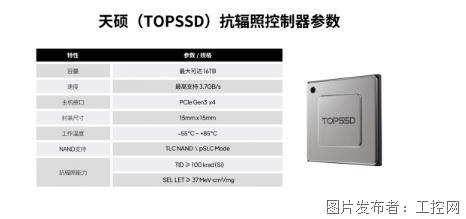

Q3:衡量抗辐照性能的常见参数有哪些?都指向什么含义
A3:衡量抗辐照性能的参数通常分为累积效应和瞬时效应两大类。以下是常见的核心衡量参数及其具体含义:
1.总电离剂量 (TID, Total Ionizing Dose)
TID 衡量的是元器件在整个生命周期内吸收电离辐射能量的累积总量。
● 单位: rad(Si)Gy(Si),通常使用 krad Mrad
● 含义: 当高能粒子(如电子、质子、γ射线)穿过半导体时,会在绝缘层中产生电子-空穴对。随着时间推移,这些电荷被捕获并堆积,导致器件特性漂移。对于星载存储而言,TID是评估其在轨运行寿命的关键指标。数值越大,说明器件在空间环境中的有效服役时间越长。例如,一块抗总剂量能力为15krad(Si) 的M.2 SSD,根据空间辐射环境累积剂量模型估算,即可在低地球轨道上稳定可靠运行5至10年。

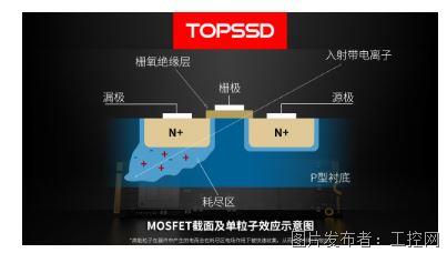

2.单粒子效应 (SEE, Single Event Effects)
不同于 TID 的累积性,SEE 是由单个高能粒子(如重离子、中子)击中元器件敏感区域引发的瞬时干扰或破坏。
核心子参数:
1.SEL LETth(单粒子锁定阈值):
单位:MeV·cm²/mg
● 含义:LET(线能量传输)代表粒子在材料中单位路径上沉积的能量。LETth是指触发单粒子锁定 (SEL) 所需的最低能量阈值。SEL 是一种高电流状态,可能导致电路烧毁。一款芯片的SEL LETth越高,说明它对锁定效应具有越强的免疫力。
2.饱和截面 (Saturation Cross-section):
● 单位:cm²/device 或 cm²/bit。
● 含义: 描述元器件对特定粒子辐射的敏感概率。数值越大,代表器件越容易被粒子“击中”并产生效应。
在实际应用中,工程师通常要优先关注 SEL LETth 以确保硬件不会因为“锁定”而物理损坏,同时关注 TID 以确定设备在目标轨道或辐射环境下的有效服役年限。
此外,对于星载存储设备,SEU/SEFI 的防护水平(通常通过 ECC 算法和固件加固实现)直接决定了数据的安全性,也值得高度关注。

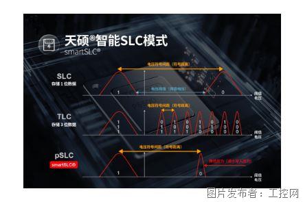

Q4:什么是pSLC模式,它有什么作用?
A4:pSLC模式是当前航天和工业存储领域常用的提升可靠性的方式。pSLC(Pseudo Single-Level Cell,伪单层单元)模式通过算法牺牲多层闪存的存储密度,来换取接近原生 SLC 的电气特性。
航天环境对电子元器件极其苛刻,pSLC 模式在这些场景下表现出显著的优势:
增强辐射耐受力。航天器面临的主要威胁是空间辐射引发的单粒子效应。在 TLC 模式下,状态间的电压间距非常小,即使是微弱的辐射干扰导致的电荷轻微偏移,也容易发生比特翻转(Bit Flip)。由于pSLC模式下,电压状态只有两个,其判定阈值窗口(Threshold Window)更大。这意味着即使电荷因为辐射产生了明显的物理偏移,逻辑判断依然能保持准确,大幅降低了 SEU(单粒子翻转)引发的数据损坏率。
更高的擦写寿命。航天任务往往跨越数年甚至数十年,且重要遥测数据的写入极其频繁。原生 TLC 的擦写寿命通常只有 3,000 次左右。将其配置为 pSLC 模式后,擦写寿命通常可以提升 10 倍以上。这保证了在长年的航天任务中,存储介质不会因为频繁的日志记录或数据缓冲而提前报废。
更强的数据留存能力。在高温或辐射环境下,闪存单元内的电子会更快地穿过隧道氧化层流失。航天器在执行远征任务时,部分关键指令集数据可能长期存放而不被读取。pSLC模式下,更宽的电压判定区间使得系统对电荷流失有更强的容忍度。即使在恶劣的外部条件下,pSLC 也能确保SSD的数据在不通电或极端环境下存放数年而不出错。此外,温度变化会直接影响电子的活跃度和电压分布,pSLC 模式由于结构简单,对温度引起的电压漂移更不敏感。
