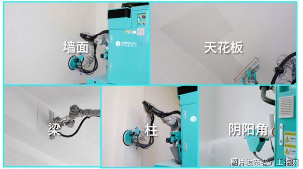

P600 Max广泛适用于产业园区、写字楼、商业综合体、学校、医院、厂房、车库、交通枢纽、核电、化工等各类建筑类型,覆盖墙面、天花板、横梁、立柱、阴阳角等施工部位。

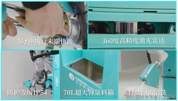

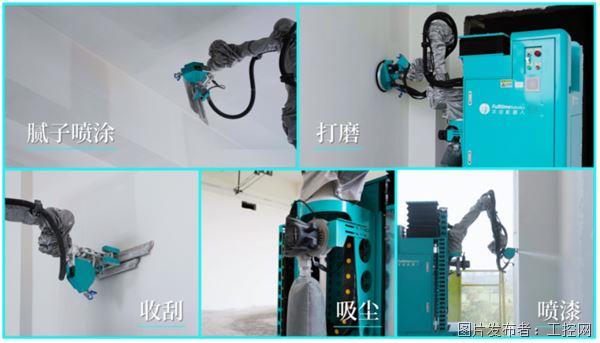

自研“多模态集成执行器”,搭载六维力传感器、视觉传感器等,实时测量力与力矩、位置与速度,通过力/位置/速度混合控制算法配合十轴同算算法,实时动态调整运动轨迹与接触力度,从根本上解决了“复杂基层型面”的行业难题,确保施工质量均匀一致。

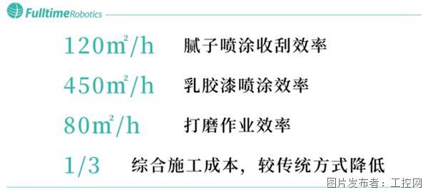

执行器控制力度精度±1N、位置精度0.1mm、速度精度误差率0.5%,腻子收刮平整度稳定在0.5mm以内。多模态集成执行器加执行末端,实现腻子喷涂、收刮、打磨、吸尘、喷漆五大功能;通过标准化接口整合于同一台机器人本体,5min完成快换执行末端;一机多用,相较于行业内采用2—3台独立机器人(如腻子、打磨、喷涂分机)完成多工序的方案,本产品可将客户采购成本降低超2/3,显著优化项目投入产出比。

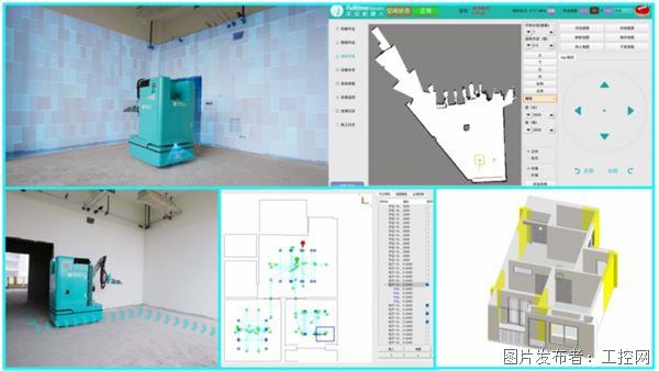

P600 Max搭载丰坦机器人自主研发的空间大脑智能系统,实现三维场景重建、对象识别、空间语义理解、空间感知定位、任务与路径规划、决策控制的完整技术链路。通过所构建的三维场景,结合复杂空间图形算法与AI视觉语义分割,识别横梁、立柱、天花板、墙面、门窗洞口等建筑构件与属性,调用空间知识图谱,匹配数百种工艺参数,自主规划最优施工路径,实现开放式非结构化场景的智能化施工。
空间大脑的首次商用,在于解决大型公建、商建、工厂等非标场景中,横梁、立柱、墙面、天花板等交错复杂环境的自动化施工问题,有效解放前期通过手工建图的传统机器人交互方式,让机器人更智能、更易用、更简单。

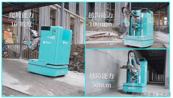

面向建筑工程施工场景的沟、坎、坡、积水、粉尘等复杂工况,产品采用自研四驱全向舵轮设计,越障高度50mm、爬坡能力10°、越沟宽度100mm,防护等级达IP54,可在高粉尘、高污染环境下长时间稳定运行。料箱升级至70L超大容量,按人工上料最舒适高度设计;自动回流清洗功能,让收工清洗时间大幅降低。
P600 Max同时发布参数化建图功能,面向即时交互、快速作业的场景,融合了工业软件的先进设计思路,用户只需快速选取对象类型并输入关键几何数据,系统即可结合机器人自身搭载的360°高精度激光雷达,实现精准环境定位和AI自主规划施工路径,最终实现模块化自动施工,系统性降低用户操作门槛。
