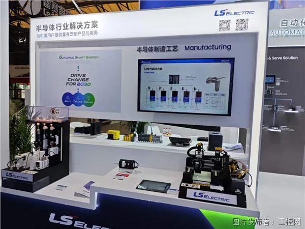

01 安全PLC
采用独立安全CPU与通用CPU并行架构,符合IEC61508 SIL3、ISO 13849-1 PLe等国际安全标准,实现安全控制与标准控制的统一管理,在提升系统集成效率的同时保障人机协作场景的安全性。
02 新一代高性能PLC
基于x86架构的软件定义控制器,搭载时序数据库与虚拟设备功能,最高支持512个EtherCAT从站。在高速多轴运动控制与复杂数据处理能力上形成差异化优势,满足半导体设备对高精度、高实时性的严苛要求。
执行层:精准控制,从核心零部件突破

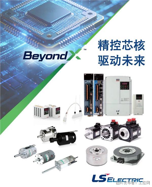

超声波流量计(UFM系列)
实现接液部与控制部一体化设计,目标流量±1%误差内控制响应时间1.5秒,控制器体积较原有产品缩减50%。适用于刻蚀气体供应、化学液配比等对流量精度要求严苛的场景。
半导体专用电机
支持1~240Hz变速范围,采用磁流体密封设计;针对CMP设备用大中空轴马达及DD马达直接驱动方案,额定转矩60Nm。应用于涂胶显影设备的主轴驱动、CMP设备的高刚性旋转台等工艺环节。
Ezi-SERVO伺服系统
单EtherCAT节点可同时控制4个电机轴,有效节省控制柜空间与布线成本,便于多轴同步控制。适用于多轴协同要求高的晶圆搬运、精密定位等工位,为设备小型化、高集成度提供灵活方案。

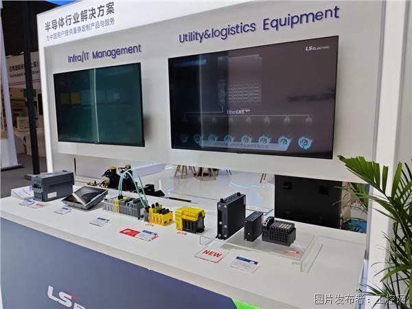

●半导体工艺设备(涂胶、显影、刻蚀、CMP等):聚焦专用电机与流量计的精准控制
●半导体厂务设备(Chiller、Scrubber、Gas Cabinet、OHT等):探讨PLC、变频器、HMI与伺服系统的协同应用
●半导体Infra/IT管理:交流安全PLC与冗余PLC在基础设施层面的部署实践
现场设置的流量计与伺服系统DEMO演示,成为展位关注度较高的互动环节,直观呈现了产品在实际工况下的响应速度与控制精度。
