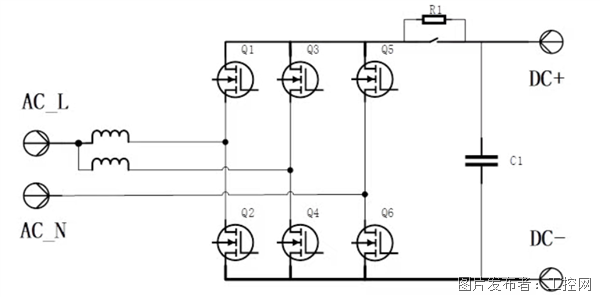

01 核心架构:SiC + 两相交错无桥图腾PFC
     NS3KW420VP2方案采用两相交错无桥图腾PFC拓扑,工作于CCM(连续导通模式),输入电压范围覆盖176V–264V AC,输出420V DC母线,额定功率3000W,实现了>99.0%的PFC级效率和极低THD。
在器件选型上,方案充分体现了第三代半导体优势:
● 快速桥臂:采用SiC MOSFET,彻底克服传统硅器件体二极管反向恢复带来的损耗与可靠性问题;
● 工频桥臂:使用Si MOSFET,兼顾成本与性能。
两相交错结构不仅将输入电流纹波频率加倍,大幅减小滤波器体积,还有效降低了每相功率器件的电流应力,为高功率密度设计奠定基础。
PFC拓扑结构如下图:

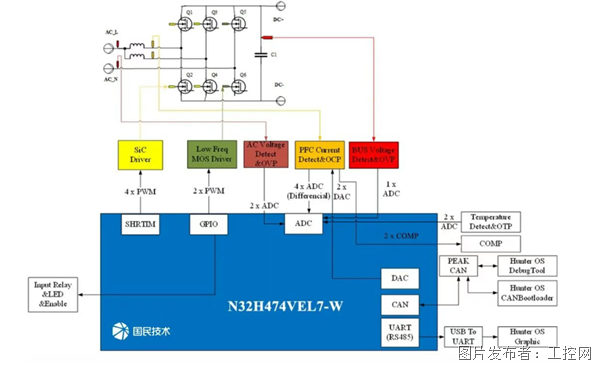

更值得关注的是,该方案依托国民技术自研 HunterWave OS嵌入式生态,配置的图形化调试工具HunterWave OS DebugTool以及可视化波形调试工具HunterWave OS Graphic等系列工具,支持:
● 实时参数在线配置
● 关键波形(输入电压/电流、输出电压/电流)动态监测
● 一站式保护策略管理(过温、过流、过压、欠压等)
这一软硬协同架构,不仅提升了调试效率,更使电源系统具备了“可观测、可调节、可升级”的智能化能力。
数字控制应用框图,如下所示:

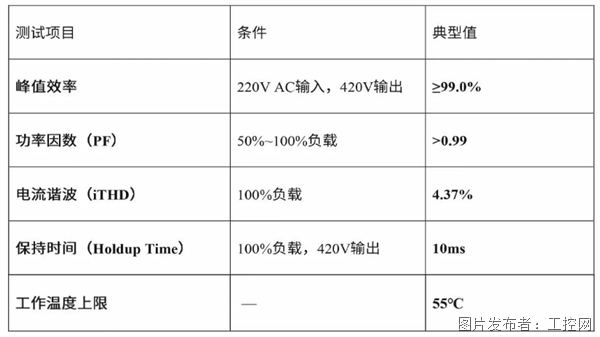

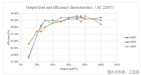

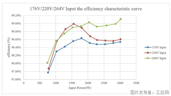

03 性能实测:99.0%效率 + THD < 5%
实测数据是检验电源方案最有力的语言:

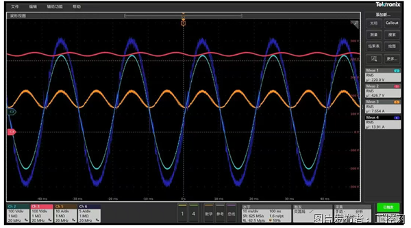

     从附图中可见,在220V AC满载工况下,输入电流波形平滑跟随电压,无明显过零畸变,表明其CCM控制策略与SiC器件协同工作达到了极佳的电流整形效果。
注:上图为100%负载下测得波形。CH2输入交流电压,CH3输出直流电压,CH5输出电流,CH6输入交流电流

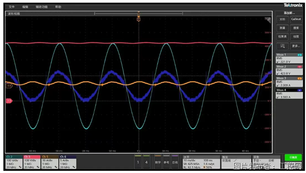

注:上图为25%负载下测得波形。CH2输入交流电压,CH3输出直流电压,CH5输出电流,CH6输入交流电流
注:整机效率曲线
注:不同负载率下整机效率

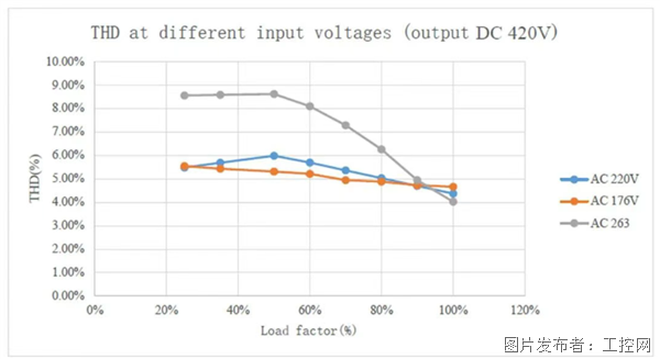

注:THD数据

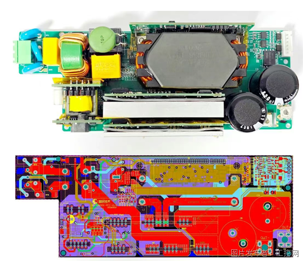

04 紧凑设计:6444W/L的工程突破
在物理尺寸方面,NS3KW420VP2方案采用模块化PCB布局,包含:
● 母板
● MCU核心板
● 12V与±12V辅助电源板
● 快速桥臂与工频桥臂独立功率板
整机尺寸仅为190mm×70mm×35mm(不含外部散热器),对应功率密度高达6444W/L。这一指标意味着,在同等功率等级下,该方案可显著缩小设备体积,为服务器机架、充电模块等空间受限场景提供极具竞争力的选择。
image.png图片
