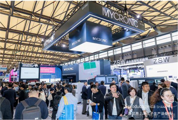

Mycronic在展会现场集中展示了其在高速、高柔性SMT领域的核心技术,其 My700智能喷印技术旨在将传统锡膏印刷中最耗时的环节转化为标准化、自动化的短流程,让生产线真正“流动”起来。该设备特别适合高混装、小批量的生产模式,通过全程数字化、无需钢网的设计,极大减少了换线停机时间,降低了对熟练操作员的依赖。从调用程序、轨道自动调宽到全程自动定位喷印,真正实现了无缝承接不同产品的柔性生产。

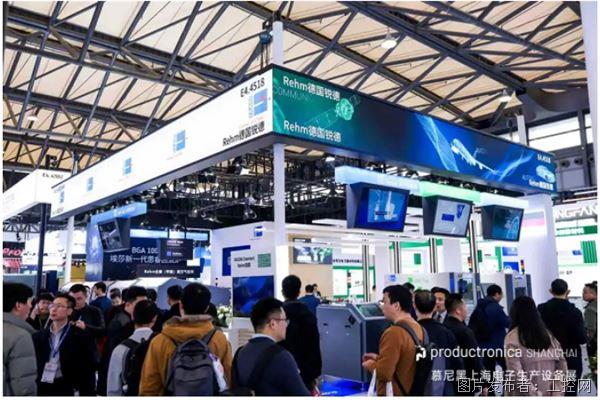

Rehm德国锐德聚焦于无空洞焊接工艺,带来了一系列真空回流与气相焊接解决方案。其 Vision XP+VAC真空回流焊接炉 是一款“2合1”的解决方案,它将可靠的对流焊接制程与真空模块相结合,能够在焊接后快速、可靠且无振动地去除焊点中的气孔和空洞,实现最低1 mbar的真空环境,有效降低焊点空洞数量。此外,Rehm德国锐德还展出了Condenso XS Smart真空气相焊接炉,为客户提供了另一种高效的无空洞焊接技术路径。针对功率器件等高端应用,其 NEXUS 系列设备则提供了高度真空的制程环境,能够实现芯片与元件之间焊点的无空洞、无氧化,并集成了干燥和排气制程,优化散热性能,满足最严苛的焊接需求。

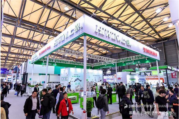

上银科技在展会现场呈现了全面的半导体完整解决方案,覆盖从晶圆传输到精密检测的全价值链环节。其晶圆机器人整合方案便包括了晶圆装卸机、晶圆寻边器、晶圆机器人等多款设备,广泛应用于先进封装、晶圆制程等高精度装备升级方案;另一款“明星方案”面板及封装解决方案适用光刻、激光钻孔、量检测、键合、剥离等多项制程,此外现场还有直角坐标机器人、直线导轨灯系列产品展示。

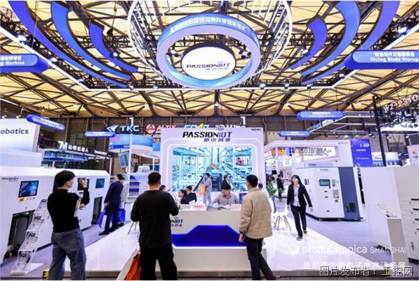

派迅智能携全系列智能线边仓储机器人亮相展会,包括SMD智能感应料架、全规格料盘自动贴标设备、单通道双机械手智能仓储设备等。电子元器件场景下的双机械臂协同作业系统实现了SMT产线边物料的高密度存储,通过智能调度系统优化物料流转路径,保障产线稳定供料;用于电子元器件料盘自动贴标设备可以实现标签快速识别与精准贴附,有助于提升物料信息化管理效率,助力生产过程信息化与可追溯管理。

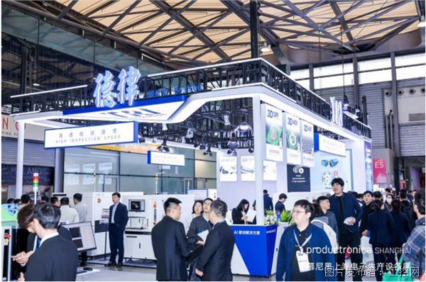

AI驱动超高速检测,德律科技构建了全面的AI智能解决方案矩阵,包含AI训练工具、AI工作站、智慧覆判主机以及AI智慧编程。在现场,其重点展出了覆盖整条电子生产线的高分辨率半导体检测方案与高针点数&高效能ICT方案,全新3D AXI系统TR7600FB SII,采用创新的X-ray成像结构设计,针对特殊基板、BGA、多层结构以及系统级封装(SiP)进行了深度优化。同时还有应用于高速侧视检测的3D ADI设备TR7500QE Plus、高分辨率后道检测设备TR7700Q SII-S,以及高针点数电路板测试系统TR8001 SII等。

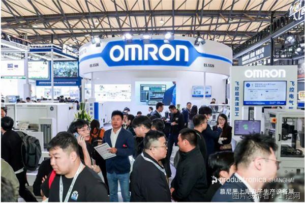

欧姆龙以“智检赋能”为核心,展示了覆盖质量检测、工艺控制与物流的全维度智能化方案,直击半导体、5G、FPD等电子领域制造痛点。亮点展品包括高速CT型X射线自动检查设备VT-X750,标配CT功能可实现300层切割与全数CT在线检查,专为应对生成式AI硬件规模化发展导致的GPU/CPU大尺寸、高密度焊点及HIP虚焊等检测新需求挑战而生,全面覆盖AI服务器核心硬件,同时兼容5G数据中心、汽车电子、通信设备等传统领域的检测需求,实现一设备多场景适配。

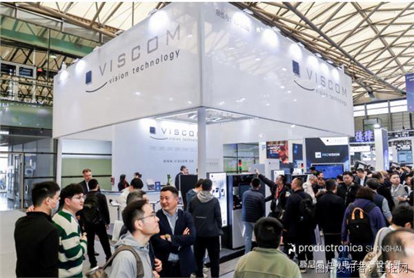

蔚视科Viscom重点呈现了全新推出的AI辅助软件功能vAI ProVision,专为检测程序创建而设计,通过快速、可靠地自动生成功能完备的检测程序,在保证检测深度的同时,有效解决AOI与AXI系统手动编程导致的调试周期延长、成本攀升、灵活性受限等问题。此外,展台还有专为高密度双面PCB组件而生的3D X射线检测系统AXI-iX7059设备,分辨率高达1微米,为严苛的AXI应用提供最大灵活性,高速3D AOI检测设备AOI-iS6059系列用于高速检测与显微级分辨率,确保缺陷检测精准可靠。

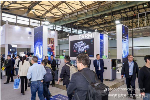

PARMI现场同样展示了AI驱动的系列检测解决方案,产品设备包括SigmaX 3D SPI、Xceed 3D AOI、Xceed DSI 双面检测3D AOI等,可提升生产效率与运营表现。其中Xceed 3D AOI基于高性能AI工艺管理,采用PARMI独有的双镭射、高帧频CMOS相机,可检测最高40mm异性元器件,不受物体颜色、表面及材质影响,生成高度轮廓,呈现整个扫描区域真实的3D形状,保证最佳的检测速度与精度,同时可提供SMT生产线工艺优化软件工具。

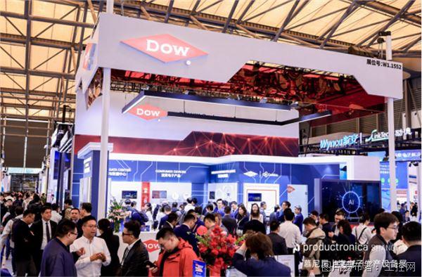

陶氏公司紧随算力爆发、芯片集成度提升、汽车与具身智能化升级等前沿趋势,展出了一系列高性能有机硅解决方案,应用于云计算与数据中心、消费电子产品、可再生能源、汽车与具身智能、先进半导体封装材料等领域。例如在数据中心冷却领域,DOWSIL™ ICL-1100浸没冷却液适用于单相浸没式冷却,闪点高于200°C,以优异热传导性能和较高防火安全性,助力数据中心兼顾能效与安全;在先进封装应用上,TIM 1高效导热材料和芯片封装胶粘剂主打中高导热率与低热阻,良好粘附性可兼容其他封装材料,其中DOWSIL™ ME-1603导热胶粘剂导热率约3W/m·K,超低挥发性适用于芯片散热与散热盖粘合......
