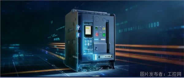

3WA 智能空气断路器:3WA 智能空气断路器是西门子针对数据中心直流配电的力作,融合先进传感与智能控制技术。它能实时监测电流、电压、温度等参数,通过智能芯片分析处理。遇异常情况可迅速精准响应,切断电路防止故障扩大。具有高精度脱扣特性,可依负载和保护要求调整脱扣曲线。额定电流范围广,适配从支路到主回路电流。操作机构精巧,机械寿命优异,满足高频操作需求。支持远程通信,与数据中心监控系统无缝对接,运维人员可远程监控与操作,提高运维便捷性和效率,且兼容多种行业标准协议,便于系统集成。

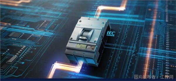

3VA 塑壳断路器:3VA 塑壳断路器专为数据中心高压直流配电设计。它具备出色的过载与短路保护能力,能快速响应异常电流,有效切断电路,保障设备安全。双断点触头设计大幅提升分断能力,可在高电流、高电压下可靠分断。额定电流最高可达1600A,满足不同规模数据中心负载需求。采用高品质灭弧材料与结构,灭弧性能优异,瞬间熄灭电弧,减少周边影响。其电气绝缘良好,适应恶劣电气环境,运行稳定。产品设计紧凑,节省空间,便于安装布局与维护,降低运维成本。

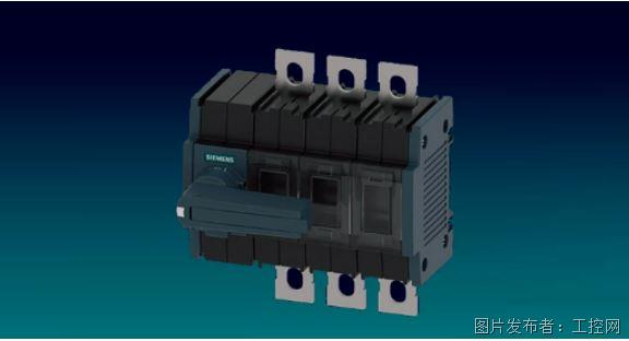

3KD 直流隔离开关:该产品专为 UPS 电池开关柜设计,通过独特的极数串联设计实现电压适配,2 极串联可达 DC 500V、3 极串联可达 DC 750V、4 极串联可达 DC 1000V,额定电流覆盖 80A - 1600A,从分支回路到总路开关均可适用。主触点开路位置清晰可见,有效避免误操作,额定短时耐受电流 4 - 20kA,灭弧性能优异。支持表面安装或导轨安装,多种操作机构可选,适配不同安装场景,多附件通用,机械寿命最高达 15000 次,保障系统安全稳定运行。

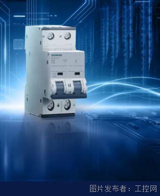

5SY 直流微型断路器:作为 SENTRON 5SY 系列小型断路器的一员,在终端配电中发挥关键作用。电流覆盖 0.3A - 80A,满足不同场景的电流保护需求。视窗设计可精准指示工作状态,方便运维人员实时监控。工作温度范围为 -40℃ - +70℃,在 55℃时不降容,适应各种严苛环境。产品获得 CCC、UL、VDE、EAC、CE、UKCA、IRAM 及船级社等多项认证,品质卓越。全产品线配备丰富附件,可提供完整的终端配电解决方案。
