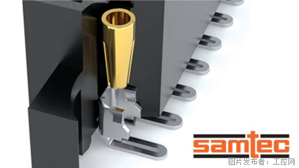

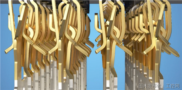

Q1:触点的法向力是否应该决定使用哪种镀层?
A1:
简短的回答是“Yes”。对于镀锡,一般准则是每个接合触点承受100克的法向力,以实现气密连接。氧化物有可能在锡表面形成电阻层。要实现良好的连接,需要足够的法向力来突破氧化层。当我说这些连接器需要 100 克的法向力时,我们并不是在谈论微型连接器。通常不会在这些小型连接器上看到镀锡,因为很难产生适当的法向力。
而镀金是一种贵金属,不会与大气中的污染物发生反应,因此可以使用较小的法向力,如30-40克。
你可能对 "30-40克,寿命终止 "这句话并不陌生,它指的是考虑热疲劳后的接触法向力。这是指测试完成并暴露在较高温度下后的接触法向力。通常情况下,接触梁会放松,但您仍然希望达到30-40克(镀金)。请注意,这只是一般准则;我曾见过使用微型连接器的EOEM,其重量小于30克,但运行良好。

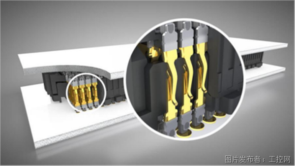

我们之前提到,镀金需要30-40克的接触法向力。我们之所以给出一个范围,是因为所需的法向力会受到触点设计的影响。也就是说,接触点越多越好。

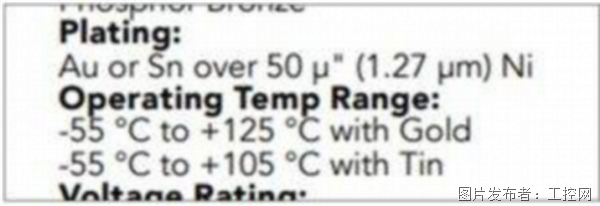

Q2:镀金和镀锡的最高连续使用温度是多少?
A2:
镀锡的最高连续使用温度是105°C,镀金的最高连续使用温度是125°C。顺便提一下,许多客户将 "最高连续使用温度 "和 "工作温度范围 "作为同义词使用。
还有峰值温度,指的是设备在有限的时间内暴露在高于工作温度的温度下。高于工作温度时会发生反应,例如表面腐蚀或氧化,而所有反应都会因热量而加速。一般的经验法则是温度每升高 10 摄氏度,反应速度就会增加一倍。因此,一旦达到一定的温度,原本缓慢发生、多年来都不会影响连接器寿命的反应会突然迅速发生,从而导致连接器迅速失效。
您应该了解连接器的电流承载能力(CCC)。通过连接器的电流会使连接器内部和周围的温度升高,因此在给定的电流水平下,105°C 和125°C是一个考虑因素。

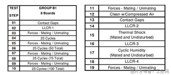

这是一个经常被问到的难题。连接器系统所能承受的循环次数会受到各种变量的影响。当然,首先是表面处理,我们知道镀金的周期更长。打底金属也有影响,因为有些打底金属会产生较大的法向力。法向力非常大的连接器会在多次循环后磨损电镀层。
我们对 30 µ" 金连接器进行了 100 次循环测试。毫无疑问,许多客户的连接器使用周期都超过了 100 次,但这些测试标准测试是可重复的,反映了实际应用情况。上图是典型的 Samtec 测试计划,以及循环后进行的测试。
我们能给出的最简单实用的建议是,如果需要更多的循环次数,就使用金,循环次数越多,金就越多。循环次数还会受到环境条件的影响,如温度、湿度以及大气中的污染物(如硫和氯)。
