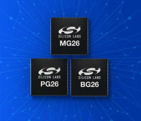

为了帮助设计人员打造能够运行先进物联网应用的设备,xG26系列产品提供了以下特性:
· 与xG24系列产品相比,闪存、RAM和GPIO容量增加了一倍,可以支持物联网设备制造商开发先进的边缘应用。其通用输入/输出(GPIO)引脚数量是xG24的两倍,意味着设备制造商可以将其与两倍的外围设备相连接,以实现更好的系统集成。
· 采用ARM® Cortex®-M33 CPU和用于射频与安全子系统的专用内核,以多核形式实现了性能更高的计算能力,有助于为客户应用释放出主内核。
· 嵌入人工智能/机器学习(AI/ML)硬件加速功能使机器学习算法的处理速度提高了8倍,而功耗仅为原来的1/6,实现了更高的能量效率。
· 通过芯科科技Secure Vault™技术和ARM TrustZone技术实现了最佳的安全性。利用芯科科技的定制化元件制造服务,xG26产品还可以在制造过程中使用客户设计的安全密钥和其他功能进行硬编码,从而进一步增强其抵御漏洞的能力。
· 利用芯科科技经过验证、测试和认证的2.4 GHz无线协议软件栈实现2.4 GHz无线连接,包括Matter、Zigbee、OpenThread、低功耗蓝牙、蓝牙网状网络、专有协议和多协议,同时提供最佳的射频链路预算,可以提升传输范围,减少传输重试,从而提供更佳的用户体验并延长电池续航时间。

MG26与屡获殊荣的MG24多协议无线SoC在相同的平台上构建,其闪存和RAM容量是MG24的两倍,可配置高达3200 KB的闪存和512 KB的RAM。MG26的GPIO引脚数量也是MG24的两倍,这意味着设备制造商可以将其与两倍的外围设备相连接,从而实现更好的系统集成。
MG26、BG26和PG26集成了芯科科技专有的矩阵矢量AI/ML硬件加速器,不止可以为Matter应用,而是可以为所有应用实现更高的智能。该专用内核针对机器学习进行了优化,处理机器学习操作的速度提升了高达8倍,而功耗仅为传统嵌入式CPU的1/6。这显著提高了该系列产品的能量效率,因为这些产品可以将基于机器学习的激活或唤醒提示交由加速器分担,从而允许更多耗电功能进入休眠状态,可以最大限度地降低电池消耗。这对于传感器或开关等电池供电的智能家居设备来说是理想的选择,因为消费者希望这些设备能够隐匿在他们的家庭环境中,而不是需要不断更换电池来引起他们的注意。
