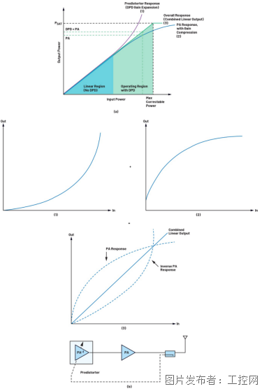

数字预失真是一项关键技术,它使功率放大器能够在饱和区附近高效工作,同时不损害线性度。DPD通过扩展PA的线性工作范围,让射频(RF)设计人员能够充分利用非线性PA的效率优势,同时保持发射信号的线性度,满足正交频分复用(OFDM)等复杂调制方案的需求。
DPD的基本原理是预失真系数的引入。预失真系数是基于对PA的逆向幅度到幅度(AM-to-AM)和幅度到相位(AM-to-PM)的特性进行建模而得出的。在此过程中,精确的反失真被引入输入波形中,从而有效补偿PA的非线性。因此,DPD不仅能改善信号质量,而且让PA能够以峰值效率工作。关于DPD算法及ADI公司的ADRV9040RF收发器如何为DPD的设计和实现提供精简硬件平台的详细内容,请参阅“简化5G基站发射器配置、设计和评估”一文。图1展示了利用DPD使PA响应线性化的原理。
图1.利用DPD使PA响应线性化的原理:(a)整体线性区域的典型AM到AM曲线(绿色);(b)DPD的基本概念以及它如何提升功率放大器的效率。
功率放大器在接近饱和时会表现出非线性,从而导致信号失真、频谱再生和效率降低,这在具有I/Q不平衡和记忆效应等缺陷的高带宽系统中尤其显著。AI和ML,尤其是神经网络(NN),能够对PA失真进行建模并动态优化预失真,从而带来颠覆性的改进。这种AI驱动的方法提升了系统的效率和适应性,优于传统方法,同时在性能和计算复杂性之间取得了平衡。

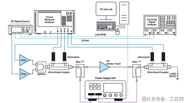

为了设计和实现用于优化无线功率放大器的AI/ML模型,收集全面、高质量的特性数据至关重要,这些数据应当准确反映PA在不同条件下的实际性能。图2显示了一种可用于PA特性数据收集的示例配置。

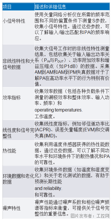

通过图2所示的测试平台可以全面分析器件特性,提取S参数、输出功率、功率附加效率(PAE)、输入阻抗、输入回波损耗、功率增益、AM到PM转换等其他参数。表1详细列出了模型所需的所有输入数据。但需要注意的是,模型的维数会影响其响应时间。此外,采集的数据必须先数字化,然后才能用于训练过程。

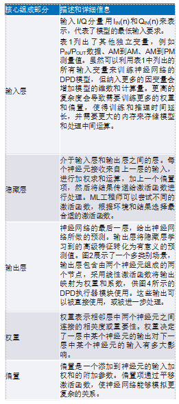

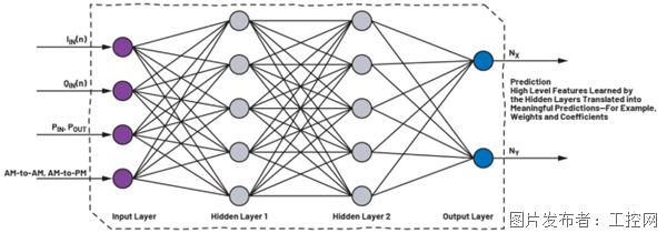

模型训练过程包括将表1中收集的(部分或全部)信号输入到系统中,并通过损失函数来优化DPD模型以使误差最小化。神经网络架构由相互连接的节点层(例如人工神经元)组成,即图3所示的组成部分。
表2.神经网络核心组成部分和描述
图3.深度学习中的多类别预测神经网络架构。
在训练期间,隐藏层使数据前向传播,而权重和偏置通过反向传播和梯度下降算法进行优化。神经网络结构可进行调整,以包含更多神经元(适用于高度非线性的分量)或更少神经元(适用于较平滑的元素)。

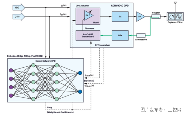

部署过程从模型的验证开始,以确保模型的稳健性和准确性。验证集用于监控训练质量并决定何时停止训练,测试集则用于独立评估模型的准确性和泛化能力。解决过拟合和欠拟合问题,对于确保模型在新数据集上的表现至关重要。为抑制过拟合、提升模型的泛化能力,可采用以下方法:精简模型架构,限制神经网络层数、隐藏神经元数量或参数规模;扩充训练数据集规模;或实施裁剪,例如剔除对模型性能影响微弱的冗余神经元。另一方面,为抑制欠拟合,可以增加隐藏神经元以提升模型的复杂性,或调整学习率、批量大小、正则化强度等超参数以改善性能。ML工程师必须平衡上述种种策略,并迭代评估DPD模型的性能,从而实现稳健且可泛化的模型,同时保证模型的执行速度。图4显示了神经网络DPD模型评估系统架构的总体框图。
在任何情况下,要确定隐藏神经元的最佳数量,必须依靠实证研究、反复试错或在训练过程中采用自适应方法。这些调整有助于确保神经网络在复杂性和性能之间取得适当平衡,从而实现高效且有效的模型部署。在部署模型的过程中,采用边缘AI嵌入式MCU,例如ADI公司的MAX78000卷积神经网络加速器芯片,可以简化模型的部署。
