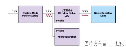

     数字LDO的设计类似于传统的超低噪声LDO,但配备了数字接口PMBus®。图2显示了一个与图1类似的系统,但配备了数字LDO LT3074。
图2.适用于超低噪声应用的数字线性稳压器。
     数字LDO属于新的产品类别。过去,数字接口器件(例如LTC2972)可以与超低噪声线性稳压器(例如LT3041)结合使用,但需要为此增加占用空间,造成电路设计更加复杂。利用新型数字LDO(例如LT3074),所有功能都可以整合到同一个IC中,也就是线性稳压器,它具有数字接口,可设置LDO的参数,例如限流值、输出电压和遥测,以获取有关运行状态的信息。

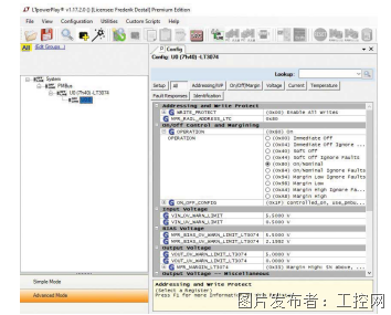

     例如,在系统中,微控制器与LDO通信,如图2所示。LTpowerPlay®一款可用于评估的免费软件,可从analog.com下载。它提供了图形用户界面,通过USB至PMBus接口,与数字LDO通信。
图3.LTpowerPlay软件与LT3074数字LDO进行通信。
