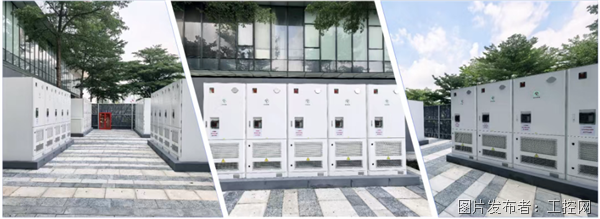

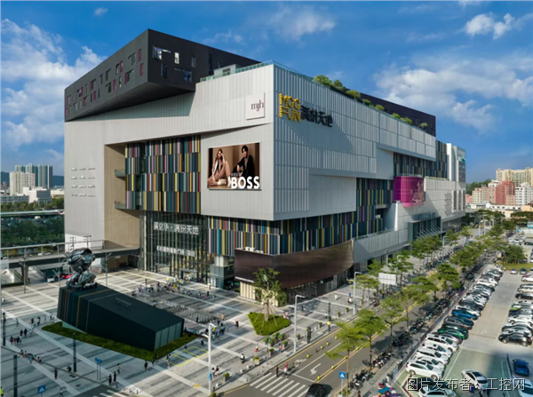

近日,深圳满纷天地项目正式并网运行,作为满京华集团打造的首个大型商业综合体,满纷天地位于广东省深圳市宝安区松岗街道,总建筑面积达150万平方米,项目采用“光伏+储能”一体化模式,共建设有1345kWp分布式光伏、3375kW/6291kWh分布式储能,其中分布式光伏分2路接入10kV母线,分布式储能共计27个储能柜,先分别汇流并接入9个0.4kV并网点后,再通过3路10kV线路接入3处10kV母线。

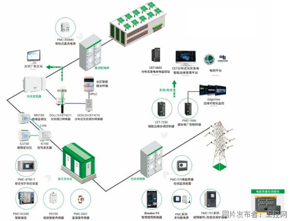

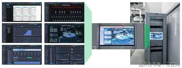

面对深圳满纷天地的复杂需求,CET中电技术为其提供光储一体化EMS智能监控系统解决方案及产品,通过在配电室的远动通信柜内就地部署站级EMS系统平台和CET-7330储能边缘协调控制器,实现远方虚拟电厂指令响应、本地峰谷套利和智能充放电控制等多种功能,助力客户实现响应虚拟电厂调度获取额外收益、参与电力辅助服务、削峰填谷以及本地的光储一体化智能运维等需求。
1、储能系统分层分级式智能调控
面对有较多复杂需求、设备数量较大的控制场景,采用高度集成的通信系统、分层分区式的控制架构和智能优化算法,子控层通过建立各储能单元运行模型,并根据各储能单元的实时运行数据进行动态计算和指令下发,维持各储能单元SOC一致性。
主控层通过采集与分析各变压器负载率、需量表数据、防逆流电表数据、计划曲线指令值等关键数据,动态计算与调整储能系统总指令并下发子控层,实现储能系统的动态闭环调节。
2、本地智能充放电控制
执行本地策略时,能依据当地峰谷电价情况,在执行两充两放控制策略、保证储能运行收益的同时,防止各储能升压变在充放电过程中超过其设定负载率、防止充电过程中需量表超需,并保证储能系统功率在放电时不逆流至高压侧。
3、远方虚拟电厂指令响应
方案支持响应远方虚拟电厂下发的运行计划曲线,能够根据本地实时负荷用电情况、实时需量等数据,按照预设调度曲线进行充放电调控,参与电力市场辅助服务,获取经济收益。
4、光储系统智能化数据分析
方案通过全面采集各光伏逆变器、储能PCS、储能电池柜等关键设备的实时运行数据,对各光伏逆变器的组串电流离散率与输出离散率、各储能柜的单体电芯电压的方差与极差等指标进行在线分析,为场站运维人员的运维决策提供数据支撑,提升场站整体运维效率。
