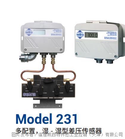

Setra231是一体化的多配置湿-湿差压传感器,为用户提供现场可选压力范围和模拟输出。Model 231 采用带LCD 显示的坚固 NEMA 4 外壳,带铰链盖,轻松操作开关来调节量程和输出。
产品介绍
现场可选压力范围
Setra 231 提供 8 种现场可选的压力范围,可使用拨码开关切 换,消除因订购错误量程或设备错误安装带来的风险。多量 程功能允许用户能够减少库存,同时增加现场使用时的灵活 性。
 快速、简单的安装
Setra 231 提供一个可选 3 阀组或 5 阀组机械加工黄铜歧管, 节省安装维护成本。黄铜管体一体式结构无任何内部管道 连接,消除了内部泄漏风险。
适用于严苛应用的坚固外壳
 Setra 231 的 NEMA 4 外壳带有一个可选 LCD 显示器,用于 高压、低压和差压读数的实时显示。铰链盖设计适用于恶劣 环境,且省去由于困难安装导致发生错位的风险。
