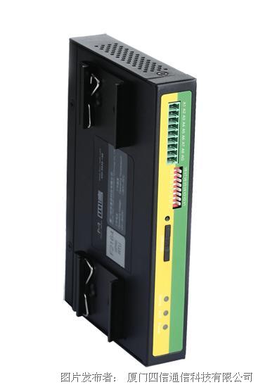

●  采用CDMA网络远程传输
●  采集与无线传输一体化设计
●  与组态软件无缝连接
●  5个中心同步传输
●  大容量本地存储
功能特性
采集与传输一体化设计,性价比高
集传统工业RTU与2.5G/3G数据传输功能于一体,实现采集、计数、控制、存储、报警及传输等综合功能。同时还兼容了2.5G/3G IP MODEM的数传功能。与单独采购采集器、DTU相比,性价比高,有效节约项目投资。
工业级设计
-30~+75℃宽温设计,宽电源输入(DC5-35V),耐高低温,耐风沙尘,耐强电磁干扰.适用于各种恶劣的工业现场.采用完备的系统保护机制和防掉线机制,保证数据终端永远在线。
产品可靠性稳定性更高
采集与传输一体化设计,采集与传输由一套软硬件系统实现,可靠性高。
标准易用
支持标准Modbus RTU协议,可直接接入各类组态软件,不需再投入人力物力单独开发中心应用软件.加快项目开发进度。
接口丰富
提供8路模拟量输入(可选电压或电流输入),8路开关量输入(光隔离),4路开关量输(光隔离),4路继电器输出接口.提供RS232/485通信接口,可选RS422/CAN/ZigBee等接口。
多中心同步传输
支持多中心多功能.支持双数据中心备份传输及多数据中心同步传输(5个数据中心)。
大容量本地存储
存储容量达大,可在本机循环存储监测数据,掉电不丢失。
工业级设计
