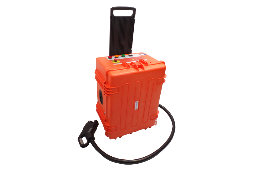

IPETRONIK HVshunt CCS
其主要特点如下:
  • 用于电动车辆应用
  • 高达850 VDC的高压输入
  • 通过电流互感器可测量高达300A直流电流
  • CCS连接器带有安全锁功能
  • 安全关机保护
  • 插座和插头的内部温度监控
  • LED指示运行状态
  • 测量数据输出至CAN
其主要参数如下:
  • 供电:10-36VDC
  • 功耗:15w
  • 配置接口:高速CAN
  • 测试标准:DIN EN 61851-1
  • 直流充电电缆:Phoenix Contact CCS Type 2
  • 插头温度控制PT1000:-50 … 150 °C

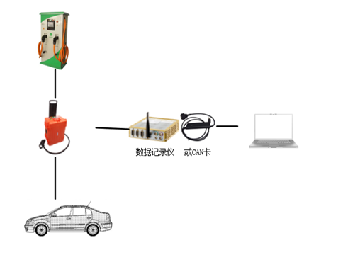

                                                       设备连接图

  • 在电动车充电时充电桩和汽车会不停的交换数据,而串联入我们的HVshunt CCS之后,在没有影响汽车正常充电通信的同时,采集CAN信号,可以实现报文的实时存储和显示。
  • 设备内置有SENS模块可测高压电压、高压电流、进口引脚温度、连接器温度。设备引出两路CAN,一路传输SENS模块的CAN信号,一路传输充电桩的CAN信号。

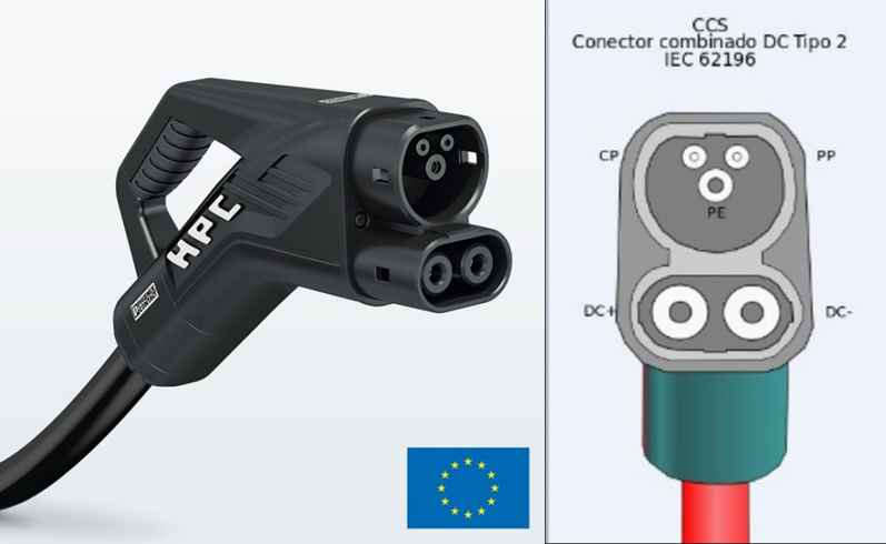

充电接口是否匹配?
我们设备提供的是Phoenix Contact 的CCS 2型大功率直流充电枪(如图1),也可以定制或者做专门的转接头来匹配国内的充电接口。

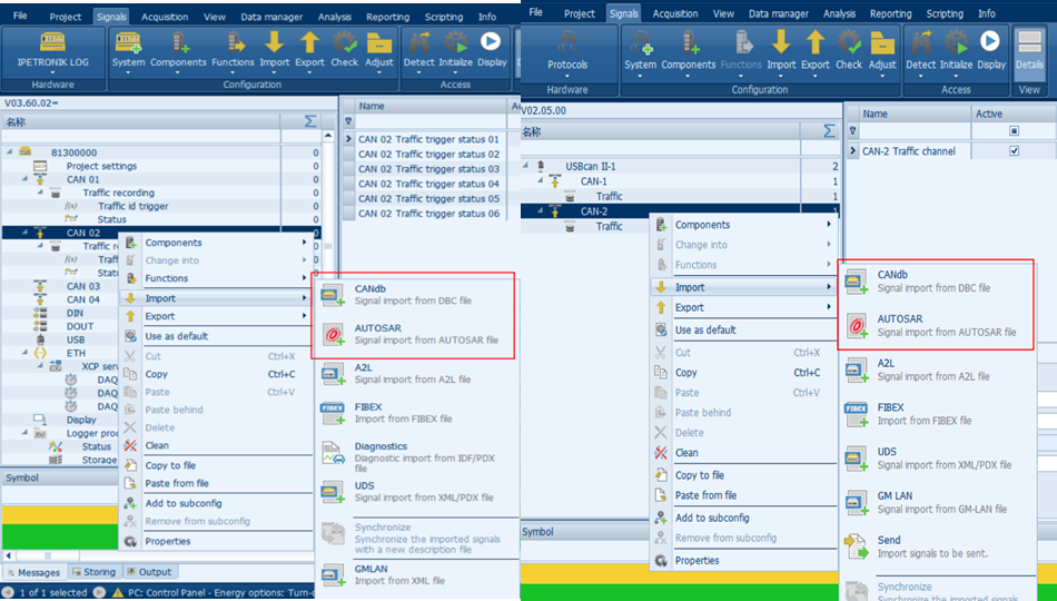

软件支持
IPEmotion软件可以在线实时查看原始CAN报文,可以查看根据GB/T 27930-2015协议对应的标准解析文件例如DBC/ARXML文件解析后的数值。
