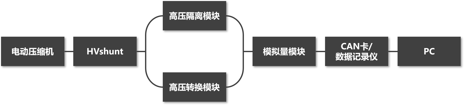

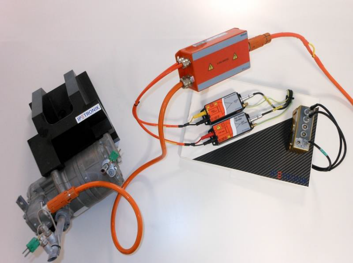

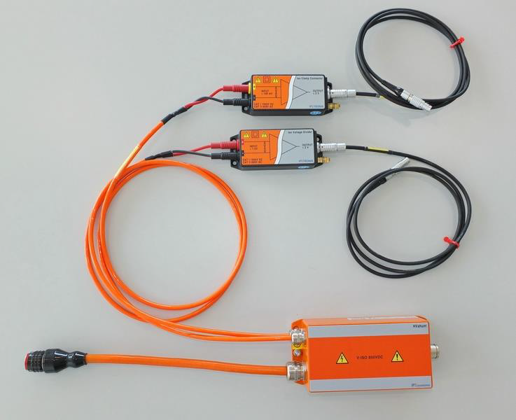

方法一:
  • 图示最左端为电动压缩机,将我们的高压电压电流模块(HVshunt)串联入原系统中,不需要将线缆接在被测件两端,也不需要剥离屏蔽网,且连接器可根据需求定制。
  • 再配合上转换器和隔离器,经过高压隔离器,将0~1000V的高压转换为0~2V的安全电压,经过电流隔离器,高压信号转换为低压信号,保证测试工程师人身安全。
  • 经过隔离模块的电压信号再通过模拟量数采模块将电压信号转换为高速CAN信号,再通过数据记录仪或者CAN卡传至上位机软件,进行数据的实时采集、显示和分析。

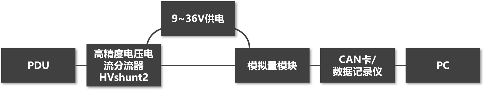

方法二:
  • 以PDU为例,将我们的高精度电压电流测量分流器串联入系统中,这个模块的相较于方法一是将高压隔离和限流器都内置在这个模块中,经过内部高压隔离器,将0~1000V的高压转换为0~2V的安全电压,经过内置电流隔离器,高压信号转换为低压信号,保证测试工程师人身安全。
  • 再通过模拟量数采模块将电压信号转换为高速CAN信号,再通过数据记录仪或者CAN卡传至上位机软件,进行数据的采集显示和分析。
  • 只需要在测量电路中串联hvshunt2,不需要在外出试验的时候携带额外的模块,就可以测需要的电压电流减少了安装的繁复性,提高了工程师的工作效率。

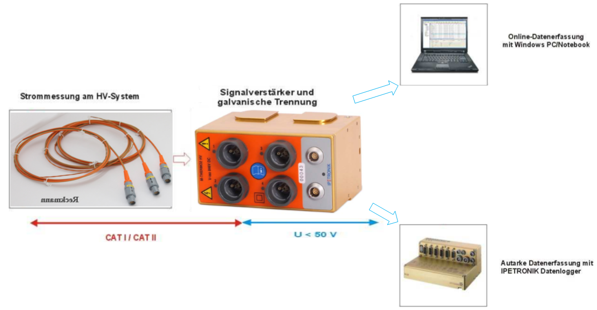

温度测量
高压部分的温度测量系统组成如下图所示。例如测量电池表面的温度。前面是高压温度热电偶,接入高压温度测量模块,再将数据传至数据记录仪或者通过CAN卡传至电脑。

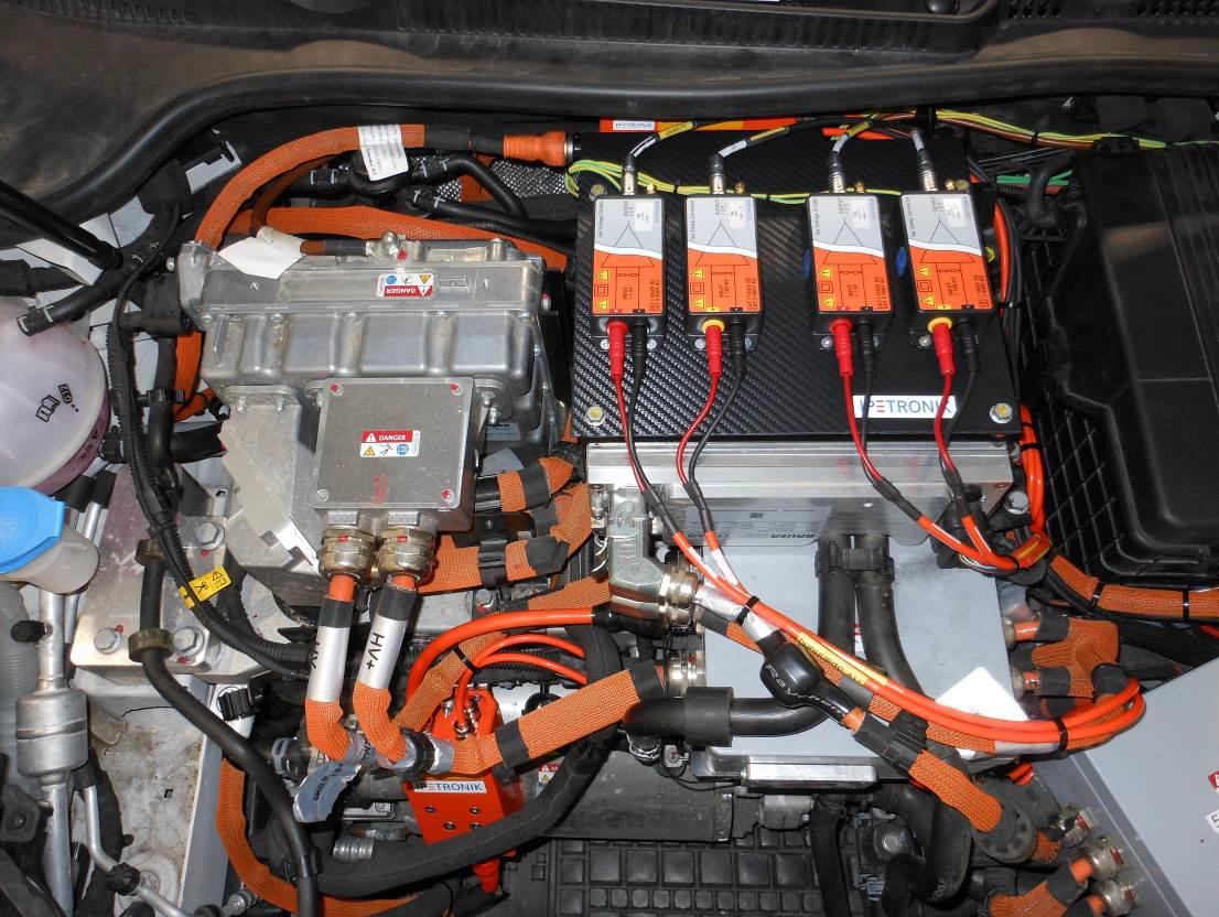

                                                                   HVshunt在实车上的示例

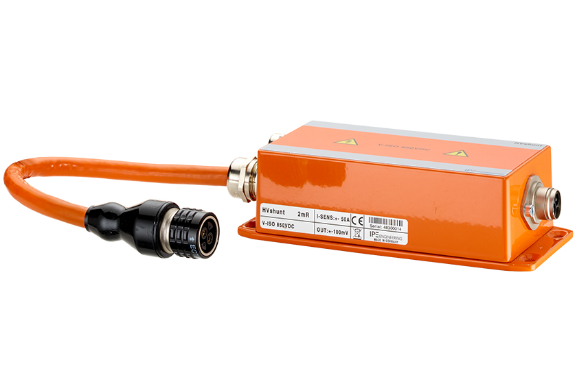

HVshunt——高压电压和电流测量模块
  • 高压输入可达850V
  • 直流电电流通过分流器测量到100A
  • 用于连接高压网络的专用插头可定制
  • 精度:0.1%
  • 工作温度:-20~70℃
  • 防护等级:IP54
  • 相对湿度:5%~95%
  • 直接连接到SENS模块

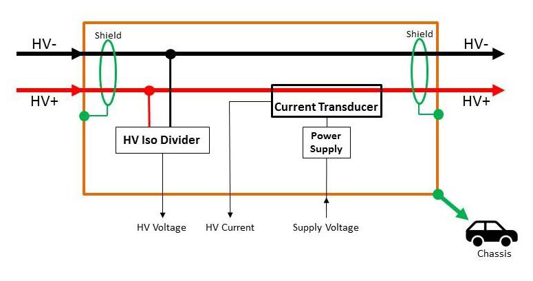

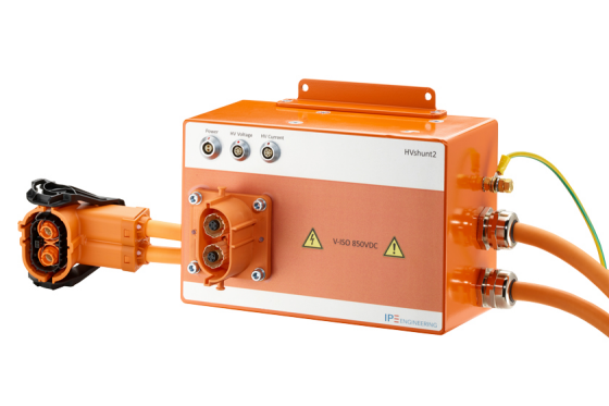

HVshunt2——高精度高压电流测量分流器
  • 适用于电动和混合动力汽车
  • 高压输入可达850V
  • 直流电电流测量通过电流互感器可达900A
  • 精度:0.2%
  • 用于连接高压网络的专用插头可定制
  • 内置Iso分压器
  • 直接连接到SENS模块

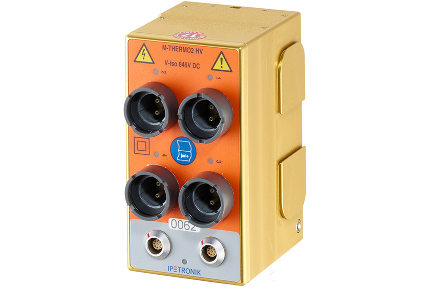

高压热电偶模块M-THERMO2 HV
  • 4通道K型热电偶高压温度测量输入依据设备安全标准EN61010-2
  • 各通道输入信号使用单独的高压保护接头
  • 隔离电压:±846VDC
  • 各通道独立冷端补偿
  • 每通道独立24位AD转换
  • 单通道采样频率:可达100Hz
  • 测量精度:±0.035%
  • 测量范围:-60℃~1370℃
  • 车载供电:9~36VDC
  • 模块防护等级IP67

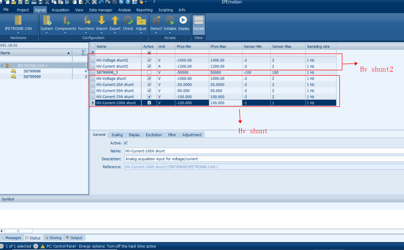

软件支持
与我们正常使用IPEmotion 一样,通过设置模拟量模块比例关系,就可以轻松的到被测电路的电压电流以及温度。
