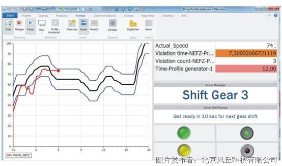

不同的道路试验对应着很多不同的工况,而不同工况中又对很多的参数变化有着严格的要求。很多工况都对试验车的车速变化有要求,比如要在一段时间内匀加速至80km/h或者加速到60km/h后维持一段时间的匀速运行。这样复杂严格的要求,对于经验较浅的驾驶员或者频繁切换工况的试验是不小的挑战。IPEmotion的司机助手功能可以预先设定参数曲线,试验开始后,驾驶员只需要跟随曲线的变化进行相应的操作就可以了。
上图中黑色的线条是预设的参数变化曲线,黑色曲线上下的蓝色线是预设的公差带,红色的曲线就算是车辆实际的参数曲线。

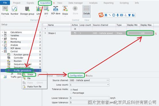

1.右击Profile generators添加一个Steps,然后在Configuration选项卡下设置Source channel(图中选了车速),图中的公差设置为绝对公差,上下偏差5km/h。最后设置显示的数据范围,因为是车速的参考曲线,所以设置了0~100的显示范围。

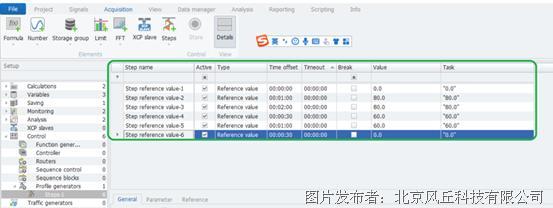

2.然后再右击Step,添加参考数值。下图中表示车速从0开始,1分钟内加速到80km/h,然后以80km/h行驶2分钟,接着在30秒内降速到60km/h,再以60km/h行驶1分钟,最后在30秒内速度降为0停下。

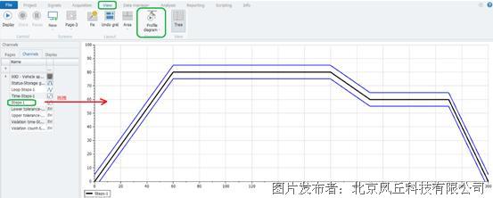

3.在View界面下可以查看生成的参考曲线。黑色是参考曲线,蓝色是公差曲线。
