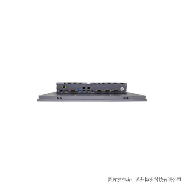

- 工业无风扇触摸一体机,采用15.6" 全平面五线电阻屏,Intel® Skylake Core™ i3-6100U/i5-6200U处理器
产品介绍
15.6" 工业级液晶屏,16:9宽屏幕,整机采用Intel® Skylake Core™ i3-6100U/i5-6200U CPU,超薄设计,拥有强固、无风扇、防震、兼容性强等特性,可广泛应用于工业自动化、MES系统,嵌入式设备控制、自助设备控制终端等领域。 |
■ 特性 | ||
Intel® Skylake Core™ i3-6100U/i5-6200U处理器,主频为2.3GHz 工业等级五线全平面电阻触摸屏 支持标准VESA及嵌入式安装方式 |
