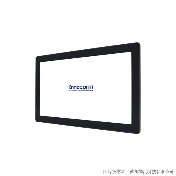

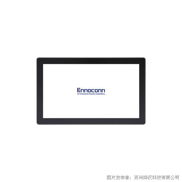

- 工业无风扇触摸一体机,采用15.6" 全平面五线电阻屏,Intel BayTrail J1900平台
产品介绍
15.6" 工业级液晶屏,16:9宽屏幕,整机采用Intel® Celeron® J1900 CPU,超薄设计,拥有强固、无风扇、防震、兼容性强等特性,可广泛应用于工业自动化、MES系统,嵌入式设备控制、自助设备控制终端等领域。 |
■ 特性 | ||
支持Intel® Celeron® J1900高性能低功耗四核处理器,主频最大可以达到2.0GHz 15.6寸 LED背光显示屏,前面框支持IP65防护等级 铝合金的机身使其轻薄、坚固稳定、散热效果更好 工业等级五线全平面电阻触摸屏 内置Mini-PCIe/M.2支持多种模块扩展 支持双千兆网口 宽压9-36V DC-IN,可锁附凤凰端子接口 支持远程开关 产品外壳接地保护 内置1 x 2.5寸HDD/SSD可扩充支架 支持标准VESA及嵌入式安装方式 |
