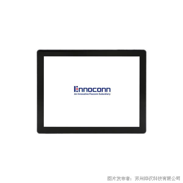

- 产品简介:
- 工业无风扇触摸一体机,采用15" 全平面五线电阻屏,Intel® Skylake Core™ i3-6100U/i5-6200U处理器
产品介绍
15" 工业级液晶屏,4:3屏幕,整机采用Intel® Skylake Core™ i3-6100U/i5-6200U CPU,超薄设计,拥有强固、无风扇、防震、兼容性强等特性,可广泛应用于工业自动化、MES系统,嵌入式设备控制、自助设备控制终端等领域。 |
■ 特性 | ||
Intel® Skylake Core™ i3-6100U/i5-6200U处理器,主频为2.3GHz 宽压9-36V DC-IN,可锁附凤凰端子接口 |
■ 规格 Specification | ||
系统 System | ||
处理器 Processor | Intel® 6th Gen. Core™ i3-6100U processor (2.30GHz) Intel® Core™ i5-6200U Processor, 2.3GHz (up to 2.8GHz) | |
内存 Memory | 1 x DDR4 1866/2133MHz SO-DIMM, Up to 16 GB | |
存储 Storage | 1 x 2.5" Drive Bay for SATA3.0 HDD/SSD 1 x M.2 2242, 1 x mSATA | |
图形 Graphics | Intel® HD Graphics 520 | |
操作系统 OS | Windows 7/8.1/10, Linux | |
看门狗定时器 Watchdog Timer | Programmable 255 levels timer interval, from 1~255 sec/min | |
触摸屏 Touchscreen | ||
触摸屏 Touch Type | 全平面五线电阻屏 5-Wire Resistive Touch | |
触击 Touch | 35,000,000 times | |
显示屏 Display | ||
尺寸 Size | 15 inches | |
分辨率 Resolution | 1024(H) x 768(V) | |
屏幕宽高比 Ratio | 4:3 | |
亮度 Brightness | 300 nits | |
可视区 Active Area | 304.128 x 228.096mm | |
LCD尺寸 Dimension | 326.5(W) x 253.5(H) x 11.8(D) | |
可视角 Viewing Angle | 80°(T)/80°(B) 80°(L)/80°(R) | |
对比度 Contrast Ratio | 800 | |
色深 Display Color | 16.2M/262K | |
像素 Pixel Pitch | 0.297(H) x 0.297(V) | |
背光 Backlight | LED Backlight | |
背光寿命 Backlight Lifetime | 30000Hrs | |
功耗 Power Consumption | 7.56W | |

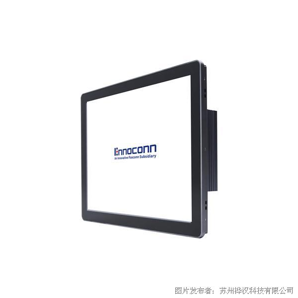

机构 Mechanical | ||
前框 Front Panel | 铝 Aluminum | |
铝挤 Heat-Sink | 铝 Aluminum | |
底板 Rear Cover | 铁 SECC | |
安装方式 Mounting | Panel Mount, Wall and VESA-mount (75 x 75mm) | |
尺寸 Dimension | 351.6(W) x 275.6(H) x 68.4(D)mm | |
建议开孔尺寸Cut Out | 341.4 x 265.4mm | |
重量 Weight | 4.2kg | |
外部接口 External I/O | ||
串口 COM | 2 x RS232/RS422/RS485(COM1~2) 2 x RS232(COM3 & COM4) | |
USB | 2 x USB 2.0, 2 x USB 3.0 | |
网口 Ethernet | 1 x RJ45 Intel® I211AT (10/100/1000 Mbps) 1 x RJ45 Intel® I219-LM GbE (10/100/1000 Mbps) | |
显示 Video | 1 x HDMI (up to 4096 x 2160) | |
音频 Audio | 1 x Audio (Line-out & Mic-in 2 in 1) | |
远程开关 Remote ON-OFF | 1 x Remote ON-OFF | |
电源输入 Power Input | 1 x Power Connector (2P Phoenix) | |
内部接口 Internal I/O | ||
扩展接口 Expansion | 1 x Full-size Mini-PCIe Slot 1 x M.2 2242_SSD Slot 1 x M.2 2230_Wifi Slot (Wifi only) 1 x SIM Card Slot | |
电源 Power | ||
电源输入 Power Input | 9~36V DC | |
环境 Environment | ||
操作温度 Operation Temp. | -10℃ ~ 50℃ (SSD),0℃ ~ 40℃ (HDD) | |
存储温度 Storage Temp. | -40℃ ~ 70℃ | |
湿度 Relative Humidity | 5% ~ 95%, 非凝结状态 Non-condensing | |
随机振动 Random Vibration | 5~500Hz, 1Grms (HDD)operation, 5~500Hz, 2Grms (SSD)operation | |
正弦振动 Sine Vibration | 5~500Hz, 2G Non-operation | |
机械冲击 Shock | 10g 11ms operation, 30g 11ms Non-operation | |
认证 Certification | ||
安规认证 Safety Certification | CCC, CE, FCC | |
