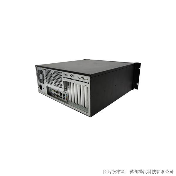

产品介绍
系统具备4U 19"标准尺寸、高性能、高性价比等特性,可锁附前门板,防止未经授权的操作;该机箱采用标准化设计, 结构强固, 性能卓越,主要应用于金融、智能制造、交通、能源、工业自动化等领域。 |
■ 特性 | ||
支持 Intel® 4th Gen. Core™ i3/i5/i7, Pentium®/Celeron® 高性能处理器 采用H81芯片组 支持双千兆网口 支持 VGA、HDMI、DVI双屏异显 内置PCI、PCIe插槽,支持多种模块扩展 抗震动磁盘架设计,可支持3个5.25寸光驱、1个2.5"SSD、4个HDD硬盘[ 4 x 3.5"/(2 x 3.5"+ 2 x 2.5")] 前部可访问 USB接口,更易于数据传输 |
