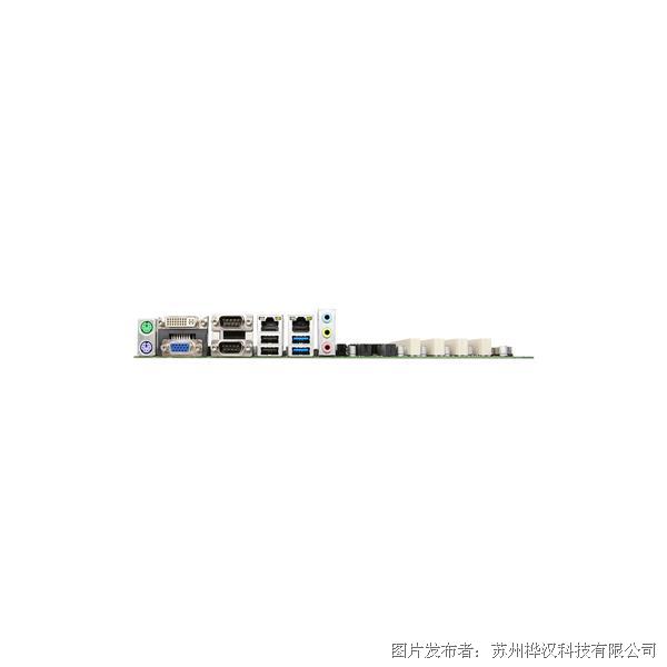

- 产品简介:
- Intel H81芯片组, HDMI/DVI, 2 x Giga LAN, 6 x COM, 10 x USB, PCIe x 3, PCI x 4, ATX主板。
产品介绍
采用H81芯片组支持Intel® LGA1150针脚的4代赛扬、奔腾以及酷睿i3/i5/i7系列处理器,提供2个DDR3 240-pin DIMM内存插槽,最大可支持16GB内存容量。ATX标准孔位,支持双屏异显,多扩展包括:PCIe x 16、PCIe x 4、PCIe x 1、4个PCI插槽以及mSATA。可适用在标准上架式机箱以及各种工业控制领域。 |
■ 特性 | ||
采用H81芯片组 支持Intel® 4th Gen. CoreTM i3/i5/i7、Pentium®、Celeron® processor, LGA1150 支持2个DDR3 240-pin DIMM内存,最大可支持16GB 支持HDMI/DVI双显 支持双千兆网口、6 x COM、10 x USB 支持3个PCIe、4个PCI扩展插槽 ATX电源输入 |
■ 规格 Specification | ||
处理器 Processor | Intel® 4th Gen. Core™ i3/i5/i7, Pentium®, Celeron® processor, LGA1150 Socket | |
芯片组 Chipset | Intel® H81 Chipset | |
内存 Memory | DDR3 1600/1333 MHz, 2 x 240-pin DIMM Slot, up to 16 GB | |
存储 Storage | 1 x SATA 3.0, 2 x SATA 2.0, 1 x mSATA | |
显示 Display | Intel® HD Graphics, dual display | |
网口 Ethernet | 2 x Realtek® 8111F GbE (10/100/1000 Mbps) | |
音频 Audio | Realtek® ALC662 5.1 channel HDA Codec, supports Mic/Line-out/Line-in Ports | |
BIOS | AMI UEFI BIOS | |
外部接口 Rear I/O | 1 x VGA: max resolution up to 1920 x 1200 1 x DVI: max resolution up to 1920 x 1200 2 x RS232 2 x USB 2.0, 2 x USB 3.0 2 x RJ45 1 x Line-out, 1 x Line-in, 1 x Mic-in 1 x PS/2 (Keyboard and Mouse) | |
内部接口 Internal I/O | 1 x RS485/232, 3 x RS232 1 x LPT 1 x CPU_Fan, 2 x SYS_Fan 1 x Audio Connector, 1 x Front Audio 1 x ATX Power Input Connector 1 x SIM Connector 6 x USB 2.0 1 x 8-bit GPIO | |
扩展接口 Expansion | 1 x PCIe X 16 Slot, 1 x PCIe X 4 Slot, 1 x PCIe X 1 Slot, 4 x PCI Slot, 1 x Full-size Mini-PCIe Slot (1 x mSATA, 1 x Wifi/3G/4G) | |
环境 Environment | 操作温度 Operation Temp.: 0℃ ~ 60℃ 存储温度 Storage Temp.: -25℃ ~ 75℃ 操作湿度 Operation Humidity: 10% ~ 90% 存储湿度 Storage Humidity: 5% ~ 95%, 非凝结状态 Non-condensing | |
电源输入 Power Input | ATX PSU | |
尺寸 Dimensions | ATX (305 x 220 mm) | |
TPM | TPM 2.0/fTPM (optional) | |
操作系统OS | Windows 7/8/10, Linux | |
■ 订购清单 | ||
标配 Standard | 型号 Model Name | 描述 Description |
CEA-SATA-CAB0 | SATA7 to SATA7 cable, 1pcs | |
CEA-COM1-CAB0 | COM x 1 w/ bracket, 4 pcs | |
CEA-BKIO-H810 | H81 IO shielding bracket | |
