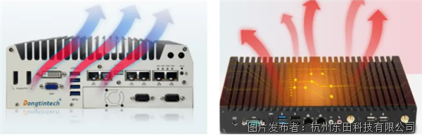

  无风扇散热是目前工控机最主流的散热方式,也是 “工业设计含量”最高的一种。很多人以为无风扇就是“不加风扇”,这其实是一种严重的误解。

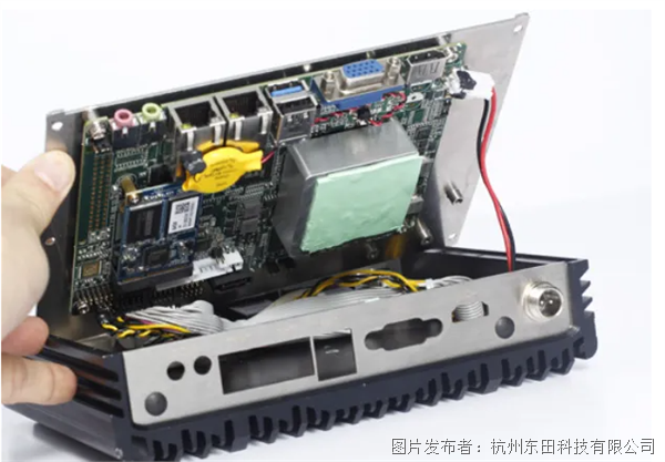

  无风扇散热是一条完整的传导链:
  CPU → 导热界面材料 → 铜块/热管 → 铝挤散热片 → 铝合金机壳 → 自然对流及辐射散热。
  任一环节设计缺陷,都会导致整体散热失效。特别需要指出的是,导热界面材料是第一道传热瓶颈,这一环节的差异,可直接导致CPU结温相差10℃左右。
  机壳材质:

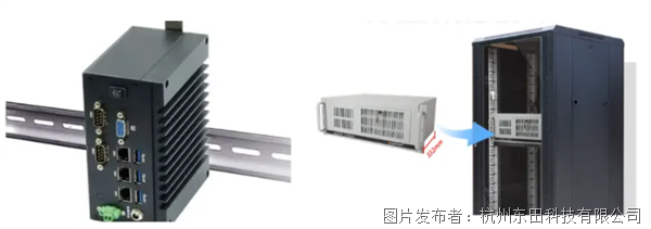

  铝合金导热系数约200 W/(m·K),普通钢板仅约50 W/(m·K),差距接近4倍。如果你看到设备宣传“金属机身散热好”,先问一句:什么金属?钢壳和铝壳在散热上完全是两码事。
  散热鳍片设计:
  机壳表面的鳍片不是越多越好看。记住三条设计原则:①鳍片间距不能太密;②高度不能太矮;③方向最好是垂直方向。 一个设计合理的铝挤散热片,单位体积的散热能力可以比设计粗糙的高出30%~40%。
  CPU布局:
  这是最容易被忽略的一点。无风扇工控机的CPU最好紧贴机壳散热面安装。部分设计将CPU悬空于主板中央,仅靠单根热管连接机壳——在室温下尚可维持,但到了45℃高温环境下,传热温差不足,极易触发降频保护。
  安装方向:
  无风扇工控机最理想的安装方式是壁挂,机壳两侧均有充分对流空间。平放安装时底部散热面被封死,散热效率下降约30%,长期运行存在元件老化加速风险。

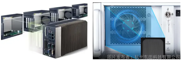

  风道设计三原则:
  第一,前进后出、下进上出。 进风口与出风口位于同一侧的“短路风”设计是常见错误,冷空气未经CPU即直接排出。
  第二,进风口面积≥出风口面积×1.2. 进风口过小会导致机箱内负压,风扇实际风量下降,且负压会将粉尘从各处缝隙吸入。
  第三,进风面须配置可拆卸清洗的防尘网。 在粉尘环境下,无防尘网的风扇3个月内即可严重堵塞。

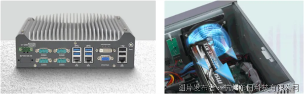

含独立GPU
强制风冷
CPU与GPU风道不得串联
