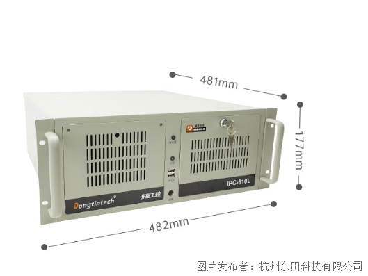

  DT-610L-BQ670MA是4U机架式高性能工控机,基于Intel Q670芯片组,LGA1700接口完整支持12‑13‑14代全系列酷睿处理器,专门面向算法推理、虚拟化宿主机、大规模数据预处理等高负载业务。
  1.内存平台能力

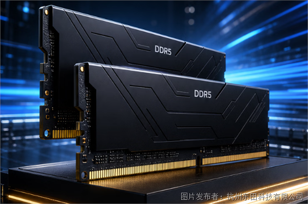

  4条DDR5内存插槽,最大支持192GB内存容量,适配虚拟化多虚拟机并发、大模型数据集加载;可根据项目预算配置不同容量,满足从64G过渡到大内存配置的迭代需求。

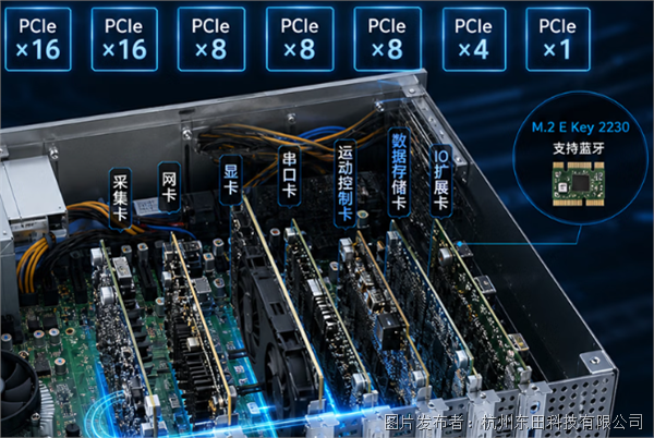

  整机配备7个PCIe扩展槽,含2个PCIe X16高速插槽,可以同时搭载多张AI推理显卡、万兆网卡、高速数据采集卡,算法场景无需在显卡和网卡之间做硬件取舍,充分释放多硬件并行算力。

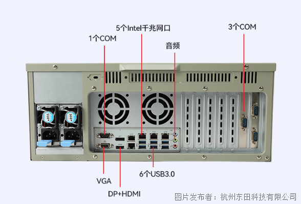

  该高性能工控机配备5个Intel千兆网口,6路COM串口;VGA+HDMI+DP三显示输出;4个SATA3.0+M.2 NVMe高速盘位,可组建多盘存储,缓存海量数据集;支持Windows10/11、Linux系统,适配主流虚拟化、算法开发框架。

四通道DDR5内存,上限192G
多虚拟机并发、大规模数据集一次性加载,避免内存溢出进程崩溃
7个PCIe拓展槽(2×PCIeX16)
同时部署AI显卡、万兆网卡、高速采集卡,硬件并行运算
