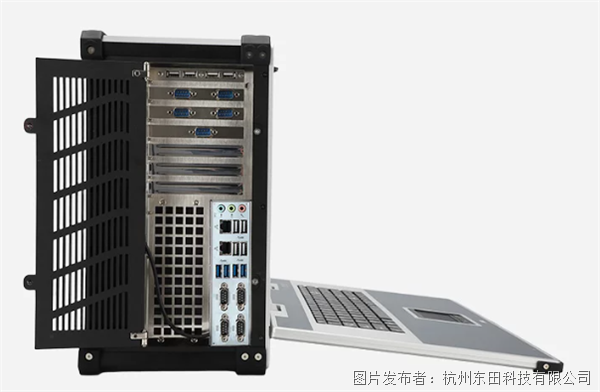

  再看扩展卡的实际情况。便携机之所以区别于普通笔记本,核心就在那几个扩展槽位上——GPU卡、数据采集卡、通信板卡,这些东西决定了机箱内部要留多少空间、电源要配多大。拿GPU卡来说,功耗上了300W级别的,上翻结构的机身厚度基本塞不进去,得用下翻式机箱配大功率电源。反过来,如果整个项目只需要插一块半高串口卡,用上翻结构绰绰有余,硬选下翻反而徒增重量和体积。把扩展卡的型号、尺寸、功耗和接口类型整理成一份清单,比口头描述"需要插几张卡"要有效得多——厂家拿到清单可以直接做方案匹配,省去来回确认的时间。

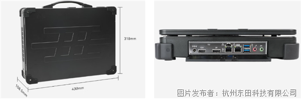

  便携机的形态分类,底层逻辑是"屏幕怎么翻"和"几块屏"的组合。上翻式合盖后机身扁平,整体偏薄,携带时可以像笔记本一样夹在臂弯里;下翻式翻盖后机身明显更厚,因为内部要给全高扩展卡留空间,形态上更接近一个带屏幕的便携机柜。屏幕数量从单屏到三屏,每多一块屏,能并行的信息窗口就多一路——双屏可以把控制界面和监控数据分开展示,三屏则适合需要同时盯着多路视频流或信号面板的岗位。

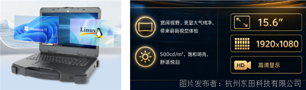

  屏幕尺寸上,14英寸、15.6英寸和17.3英寸是三个常见档位。14英寸走的是紧凑路线,携带方便但显示面积有限;17.3英寸看着舒服,但整机重量上去了,长时间手提会比较吃力;15.6英寸处于中间位置,多数采购方最终落在这一档。分辨率方面1080P是常规配置,个别型号可以上2K或4K,但分辨率拉高之后GPU负担和功耗也会跟着上来,如果显示内容以数据和表格为主,1080P通常已经够用。

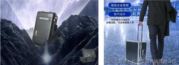

  携带箱也是一个需要确认的环节。便携机出厂通常配拉杆箱或手提箱,箱内泡棉要根据机器尺寸和配件布局做定制,定制周期一般在7到15天。如果运输过程中需要同时带扩展卡、线缆或工具,在定制阶段就要说明,厂家可以调整内部隔层。有些厂家的标配箱体只放得下主机,配件需要另外装箱——这一点在前期沟通中确认清楚,可以避免到货后才发现箱体不够用的情况。

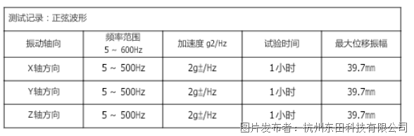

  振动测试模拟运输和搬运过程中的振动冲击,检验机箱结构强度和内部连接件有没有松动。对于需要车载部署或频繁搬运的设备,振动测试的结果更值得关注。部分厂家的振动测试参照国标执行,部分参照企业标准,两者在测试严苛度上可能存在差异,评估时需要对齐测试条件。
