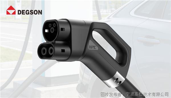

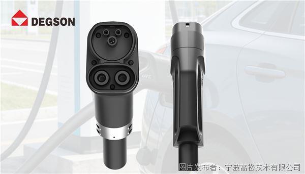

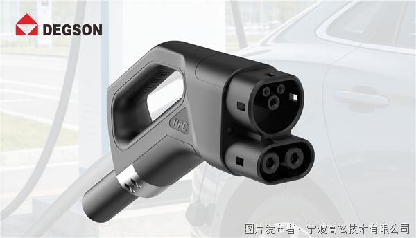

DEGSON欧标大直流枪产品优势
01
一体式枪身
枪身一体式成型,防护等级更优异。
02
结构可靠
结构注塑件少,稳定性更好。
03
可替换端子
功率端子以及信号端子可替换。
04
局部灌胶
局部灌胶,可降低DC端子温度。
05
4线制测量
支持4线制测压,电压计量线。
06
超声波焊接
采用超声波焊接工艺,控制温升方面更加出色。

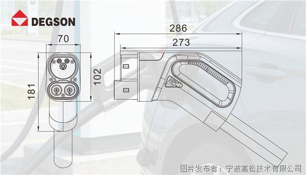

尺寸信息

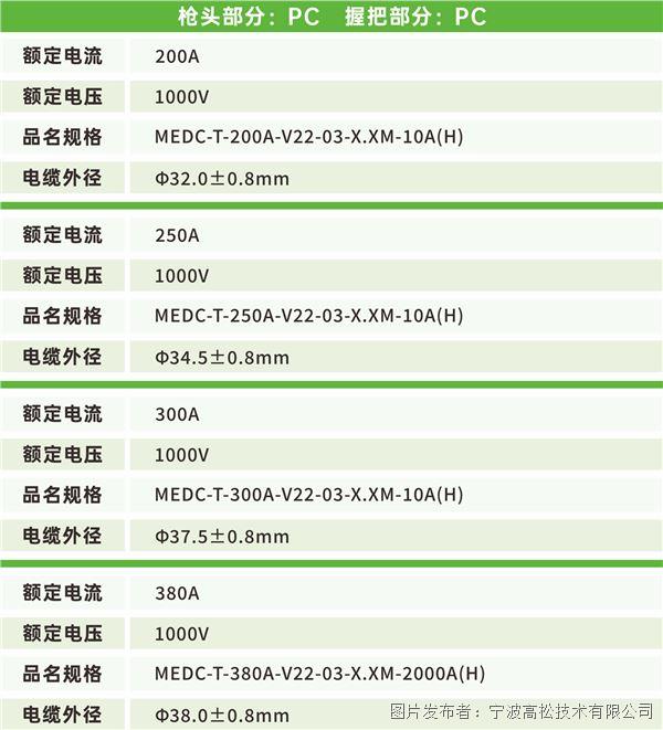

产品名称欧标大直流充电枪
额定电压1000V
额定电流200A/250A/300A/380A
温度传感器2*PT1000
防护等级IP67(单枪)
机械寿命>10000次
插拔力<100N
环境温度(运行)-30℃~﹢50℃
阻燃等级UL94-V0
ROHS符合
产品选型
