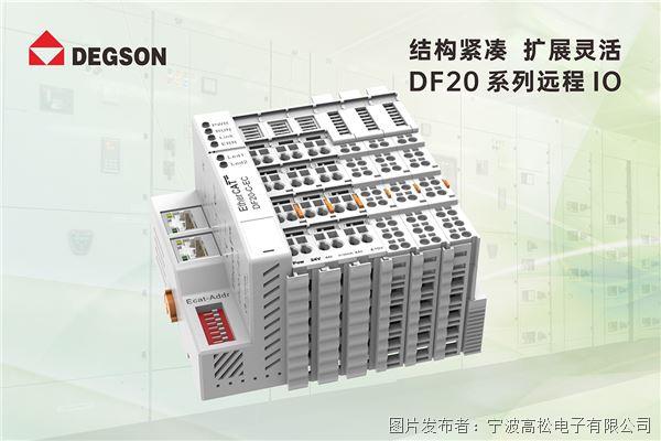

DEGSON高松DF20系列远程IO模块凭借多协议兼容、分布式部署、高速稳定、抗干扰强的特性,在印刷行业可实现全流程信号采集与精准控制,大幅提升印刷机的自动化水平、套印精度与生产稳定性。
DEGSON高松DF20系列核心适配优势(印刷场景)
多协议兼容,无缝对接主流印刷控制系统
支持Profinet-RT、EtherCAT、Modbus TCP/IP、CC-LINK IE Field Basic、EtherNet/IP,可与西门子、倍福、三菱等主流PLC及印刷机控制系统直接通信,无需额外网关。
分布式架构,贴近现场,布线极简
模块可分散安装在印刷机各单元(给纸、印刷、烘干、收纸),靠近传感器与执行器,大幅缩短模拟信号线,降低干扰、提升信号质量、减少布线成本与维护难度。
丰富IO类型,覆盖印刷全工艺信号
1.数字量DI/DO:用于纸张到位、缺纸、双张检测、离合压、气缸、电磁阀、安全门联锁等开关量控制。
2.模拟量AI/AO:4-20mA/0-10V,适配油墨粘度、墨斗辊转速、印刷压力、烘干温度、张力、套印偏差等连续量采集与闭环调节。
3.高速计数/脉冲:可对接编码器,实现纸张长度计数、套色同步、辊筒转速闭环。
工业级可靠性,适配印刷车间恶劣环境
工作电压24VDC(-15%~+20%),宽温-25~60℃,抗振动4g、抗冲击15g,EMC抗干扰强,带光电/磁隔离、反向保护、LED诊断,减少高速印刷时的信号漂移与故障停机。
灵活扩展,适配多色机/生产线升级
单适配器最多可挂32个IO模块,支持快速组态,方便印刷机增加色组、加装检测单元、对接ERP/MES。

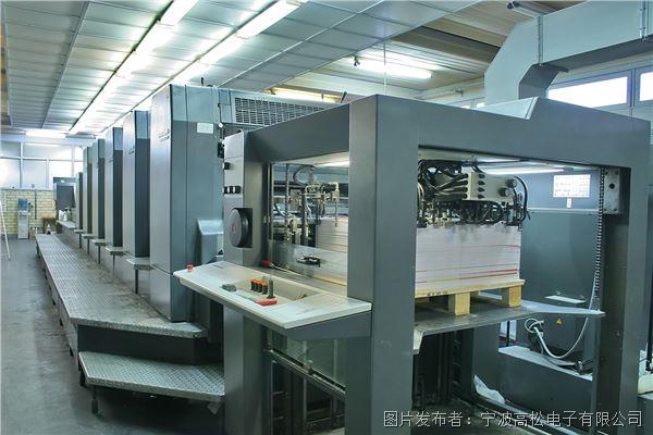

给纸/输纸单元
DF20数字量DI模块:连接双张检测器、前规/侧规传感器、纸堆高低、吸纸嘴到位、安全门,实时监测纸张输送状态,触发停机/报警。
DF20数字量DO模块控制吸纸电磁阀、分纸吹风、输纸辊离合、纸堆升降电机,实现稳定高速给纸。
印刷单元(核心控制)
模拟量AI(DF20-M-4AI)采集油墨粘度计、墨斗电位器、印刷压力传感器、水斗液位、套印光电信号,为水墨平衡、套色闭环提供数据。
模拟量AO:输出信号调节墨斗电机转速、水辊速度、刮刀压力,实现墨色精准控制、套印误差±0.01mm级补偿。
数字量IO:控制各色组离合压、滚筒合压、墨辊离合、清洗装置启停。
烘干/固化单元
模拟量AI接入PT100/热电偶,实时监测烘干箱温度、热风风速、UV固化强度。
数字量DO:控制加热管、风机、UV灯、风门,配合PLC实现恒温恒湿、节能烘干、防止纸张变形。
收纸/后处理单元
数字量DI:检测纸张计数、收纸台满纸、排齐到位、喷粉装置状态。
数字量DO:控制收纸台升降、排齐气缸、喷粉阀、废纸剔除机构。
高速计数模块:对接编码器,实现精确张数计数、长度计量、废品分拣。
安全与辅助系统
安全门、急停、光幕接入DF20 DI,实现安全联锁与快速停机。
故障诊断:通过模块LED与总线诊断,快速定位传感器断线、执行器故障、通信异常,缩短维修时间。

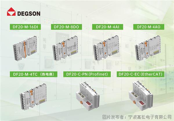

DEGSON高松DF20系列选型建议(印刷机常用配置)
给纸/收纸:DF20-M-16DI + DF20-M-8DO
印刷单元:DF20-M-4AI + DF20-M-4AO
烘干/温度:DF20-M-4TC (热电偶)
通信耦合器:DF20-C-PN(Profinet)/ DF20-C-EC(EtherCAT)
