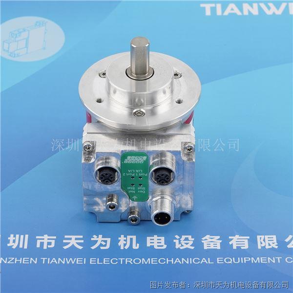

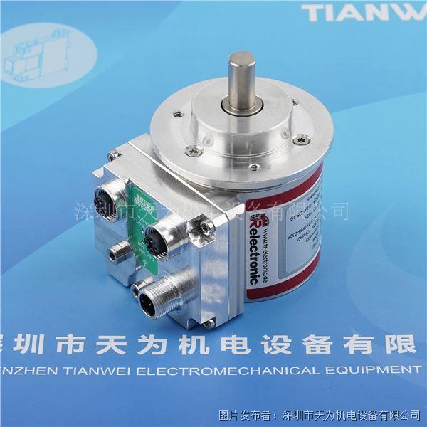

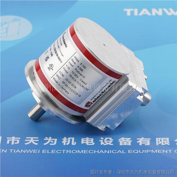

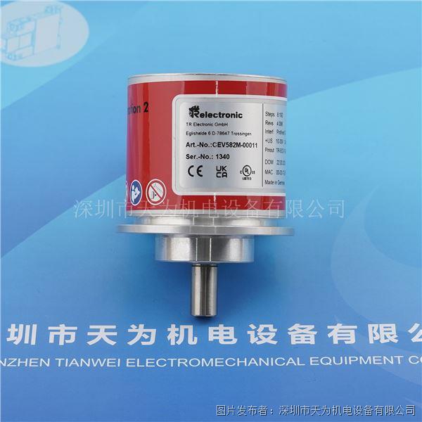

TR帝尔绝对值编码器CEV582M-00011
产品规格:
最大转速:≤ 12000 1/min
轴载荷 在轴的末端:≤ 50 N 轴向 / ≤ 100 N 径向
轴承寿命:≥ 3.9 x 10+10转
- 速度:≤ 6000 1/min
- 运行温度:≤ 60°C
在20°C启动转矩:2 Ncm
最大角加速度:≤ 10+4 rad/s²
转动惯量:1.3E -6 kgm²
轴径:Ø6 ; Ø8 ; Ø10 ; Ø12 mm
法兰:Ø36 ; Ø50 mm
质量:0.3 kg
输出接口:EtherNet / EtherCAT / ProfiNet / SSI / IO-LINK / Profibus / Drive-CLiQ / CANopen / PowerLink / Interbus / Analog / ASI / Parallel
输入电压:24 VDC ; min.max 10 / 30 VDC
总分辨率:≤ 33 位
单圈分辨率:
- 标准:≤ 13 位 / 8192
- 扩展:≤ 15 位 / 32768
多圈旋转圈数:
- 标准:≤ 12 位 / 4096
- 扩展:≤ 18 位 / 256000
单圈旋转圈数:1 圈
参数可编程:分辨率 ; 输出代码 ; 速度参数 ; 计数方向
编程工具:Fieldbus-Device ; TR-Soft : TRWinProg
可选接口:
+ HTL / TTL:1...36000 脉冲
+ SSI:1 … 64 bit
工作温度:-20 °C ... +75 °C
可选:-40 °C ... +85 °C
存储温度:-40 °C ... +85 °C ; 干燥环境
相对湿度:DIN EN 60068-3-498 % ; 无凝结
防护等级:DIN EN 60529IP65
