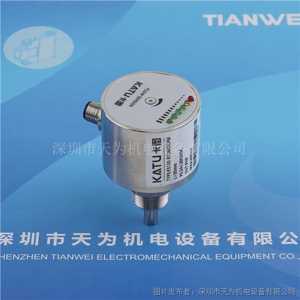

KATU卡图电子式流量开关FS130-R12MDCPM
产品原理:
基于热式原理,在密封的探头内包含两个电阻,其中一个未被加热作为探测电阻,另一个未被加热作为基准电阻, 当介质流动时,加热电阻上的热量被带走,电阻值被改变, 两个电阻差值被用作判断流速的依据。无活动部件,免维护, 安装方便,一种型号适用于多种管径要求,开关量连续可调, 极低的压力损失,结构紧凑,LED 显示流动趋势及开关状态
产品应用:
气液两用型,低流速报警,可用于气动和液压系统,可用于循环水,切削液及润滑油的断流检测,以及泵的空转保护。
产品规格:
系列:FS130系列电子式流量开关
接口螺纹 :R1/2外螺纹
电源:DC24V±20%供电
输出:PNP输出
连接:M12*1接插件
◆设定范围:1...150cm/s(水),20...2000cm/s(空气)
◆信号输出:PNP,NPN,继电器常开+常闭(SPDT)
供电:24V±20 DC
◆接通电流:
最大400mA(PNP 或NPN型)
最大1A@48V(继电器型)
◆空载电流:最大80mA
◆流量指示:LED 排 (6 个)
◆设定方式:电位计设定
◆耐压范围:100bar
◆温度梯度:≤4℃/S
◆响应时间:1-13s,典型值 2s
◇初始化时间:约8s
◇电气保护:反相,短路,过载保护
◇防护等级:IP67
介质温度:-20-80℃
◇环境温度∶-20-80℃
◇存储温度:-20-100℃
◇接线方式:M12 接插件/直接附2米线可选
材质:
探头:不锈钢
外壳:不锈钢
重量:约0.4kg
