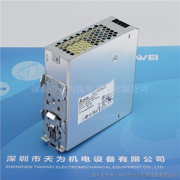

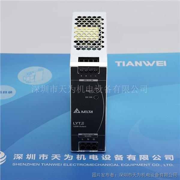

DELTA台达开关电源DRL-24V120W1AA
产品概述:
台达LYTE导轨型电源供应器系列专为注重成本之用户设计,满足普通工业应用基本需求同时不牺牲质量与可靠性。LYTE系列采用自然对流冷却方式,可在 -20°C至 +70°C温度范围运行,230 Vac下 -10°C 至 +50°C区间可全功率运行。过流保护功能设计用于恒电流模式运行,适合电感负载与电容负载应用。产品通过IEC/EN/UL 60950-1 & IEC/EN/UL 62368-1 信息技术设备(ITE)安全认证、UL 508 工业控制设备(ICE)认证,符合EN 55032, Class B辐射与传导标准,达到RoHS 环保要求。
产品特点:
●全球通用AC输入电压范围
●内置恒电流电路可用于非阻性负载
●效率可达88.0%
●可用于5000 米或16400 英尺海拔高度
●可选购内置DC OK 继电器干接点
●符合SEMI F47标准 @ 200 Vac
●电路板配备涂布三防漆以抵抗常见粉尘及化学污染物
产品规格:
系列:DR导轨型
产品类别:L-LYTE系列
输出电压:24V
输出功率:120W
1:单相
A:台达标准
A:不配备DC OK干接点
额定输入电压:100-240 Vac
输入电压范围:85-264 Vac
输入频率范围:47-63 Hz
额定输入频率 :50-60 Hz
DC 输入电压范围:120-375 Vdc
输入电流:2.2 A典型值 @ 115 Vac, 1.2 A典型值 @ 230 Vac
满载效率:85% 典型值 @ 115 Vac, 88% 典型值 @ 230 Vac
漏电流:< 0.25 mA @ 264 Vac
额定输出电压:24 Vdc
工厂设置输出电压精度:24 Vdc ± 2%
输出电压调节范围:22-28 Vdc
输出电流:5.00 A (120W 最大值)
输出功率:120 W
线电压调整率:< 0.5% (@ 85-264 Vac, 满载)
负载调整率:< 1% (0-100% 负载)
外壳 / 底盘:SGCC / 铝
尺寸 (H x W x D) :123.6 x 40 x 117.6 mm (4.87 x 1.57 x 4.63 inch)
重量:0.54 kg (1.19 lb)
指示灯:绿色 LED (DC OK)
冷却方式:自然对流
安装导轨:标准TS35 DIN 导轨,符合EN 60715标准
运行温度:-20℃ 至 +70℃
储存温度:-40℃ 至 +85℃
