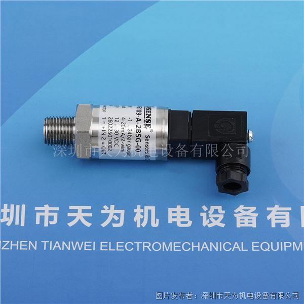

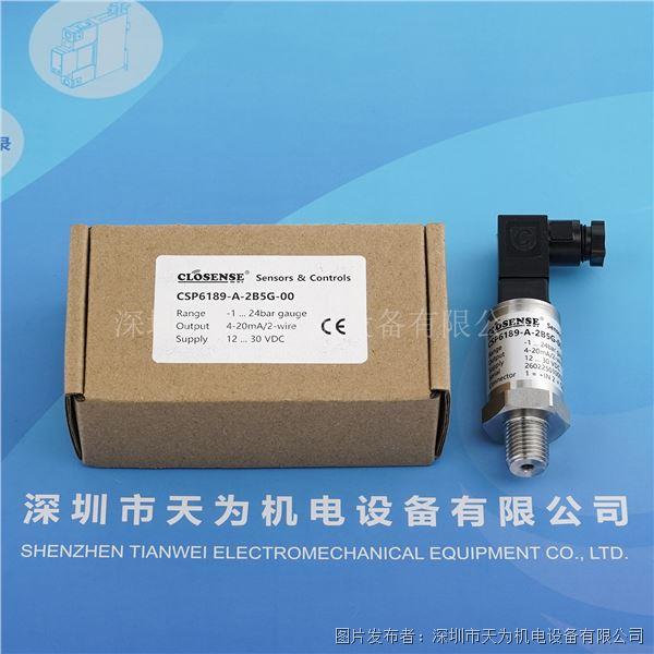

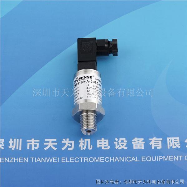

产品简介:
●扩散硅芯体,性能稳定可靠 ●隔离膜式结构,适用于多种流体介质 ●尺寸小巧,方便安装 ●数字电路补偿修正 ●测量范围可达600bar
产品介绍
【本链接内容均来源于品牌厂商】
CLOSENSE精巧型工业压力变送器CSP6189-A-2B5G-00
产品概述:
●扩散硅芯体,性能稳定可靠
●隔离膜式结构,适用于多种流体介质
●尺寸小巧,方便安装
●数字电路补偿修正
●测量范围可达600bar
行业应用:
★ 工程机械行业
★ 液压系统及阀门
★ 气体液体压力测量
★ 制冷设备和HVAC控制系统
★ 医疗仪器设备
★ 轨道交通行业
产品规格:
系列:CSP61
压力接口:1/4-18NPT外螺纹
电气连接:DIN 43650C 4pin,9.4mm
输出信号:4-20mA
压力类型:表压
电缆长度:无电缆
特选精度:标准精度0.5%
过载压力:200%F.S静态)
破坏压力:300% F.S
机械连接:G1/4,NPTV4,M14x1.5
电气连接:M12×1, DIN 43650 A/C, Packard, 直接引线
工作电压:12...30 VDC
触液材质:SUS304/316L
综合精度:≤+0.5%FStyp.何选±0.25 ‰)
最高情况:≤±1.0%F.S
非线性:≤±0.3%F.S
迟滞性:≤±0.1%F.S
重复性:≤±0.1%F.S
响应时间:≤10ms
长期稳定性:≤ ±0.15 % F.S typ./ year
补偿温度:-10...+70℃
介质温度:-30...+105℃
环境温度:-30... +85℃
储存温度:-40. ...+130℃
安装扭矩:20Nm
消耗电流:25 mA
防护等级:IP65
产品重量:60g
