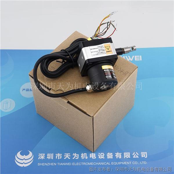

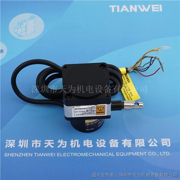

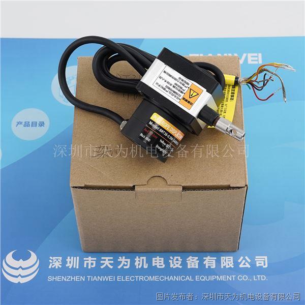

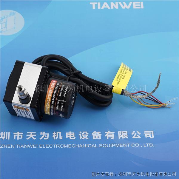

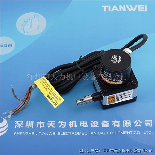

BRT38:外径39mm,6mm轴 量程:0.5m 通讯接口(M=绝对式):4~20mA(可设置)
产品介绍
【本链接内容均来源于品牌厂商】
BRITER编码器BRT38-0.5M-5A0M1024-IP68-RS
产品规格:
BRT38:外径39mm,6mm轴
量程:0.5m
分辨率:1024
防护等级:IP68防水防尘高防护等级
相关型号:
BRT38-C2M1024D5-RT1
BRT38M-ROM1024D1800-RT1
BRT38-2M-5A0M1024-RT1
BRT38-5A0M4096D16-RT1
  • 电气参数:供电 5~24V DC;电流≤100mA;通信 RS485(Modbus-RTU);波特率 9600~115200bps(默认 9600);站号 1~255(默认 1)。
  • 测量性能:量程 0~500mm;分辨率 1024(10bit);线性精度 ±0.1%;重复性 ±0.01%;最大速度 1m/s;拉绳张力 2~3N。
  • 机械结构:外壳铝合金(IP68 款编码器部分不锈铁);拉绳 0.8mm 多股不锈钢 + 尼龙涂层;寿命≥500 万次;重量约 385g。
  • 环境适应性:工作温度 - 40~+85℃;湿度 98% 无凝露;防护 IP68(48 小时 1 米水深测试)。
  • 尺寸(IP68 0.5M 款):长 × 宽 × 高约 130mm×60mm×60mm;出线口防水航插。
  • 安装要点
    • 传感器固定,拉头垂直拉出,严禁松手回缩。
    • 拉绳偏差≤15°,可配滑轮导向防摩擦。
    • 断电接线,外壳接地防干扰。
