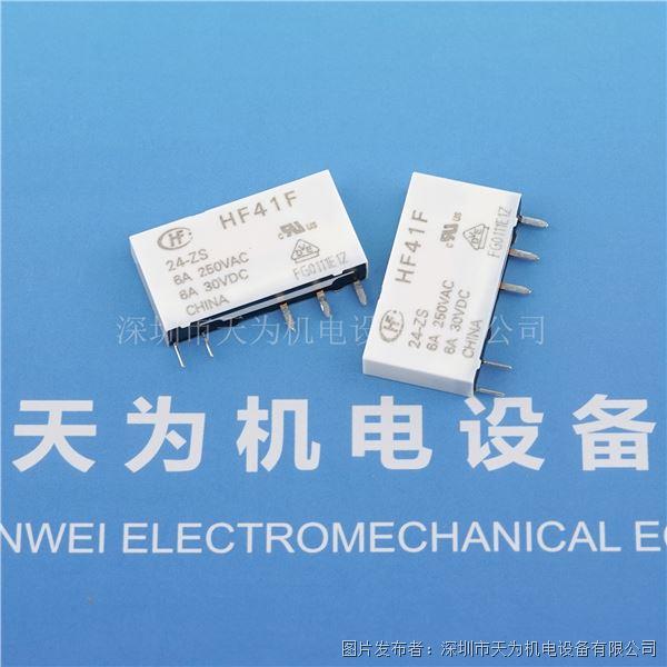

HONGFA宏发继电器HF41F/24-ZS
产品特性:
● 超薄型(宽仅5mm)
● 6A触点切换能力
● 线圈与触点间介质电压4kV
● 线圈与触点间抗浪涌电压6kV
● 满足VDE0700/0631加强绝缘要求
● 高灵敏度,功耗约为0.17W
● 配有插座可供选择
● 环保产品 (符合RoHS)
● 外形尺寸:(28.0 x 5.0 x 15.0)mm
产品规格:
线圈电压类型:DC
线圈工作电压:24
触点形式:一组转换
触点数:单触点
引出端形式:印制板式
安装形式:PCB安装
封装形式:塑封型
线圈功率:标准型
线圈特征:单稳态
触点材料:AgNi
绝缘等级:F级
包装形式:型管
负载电压:250VAC
额定线圈功率:约0.17W
介质耐压:4000VAC 1min
动作时间(单位:ms):≤8
释放时间(单位:ms):≤4
爬电距离(单位:mm):8
电气距离(单位:mm):5
绝缘电阻(单位:MΩ):1000
最大额定切换电流(AC):6
最大额定切换电流(DC):6
最大切换电压(AC):400
最大切换电压(DC):300
温度范围:-40 ℃ - 85 ℃
机械耐久性(单位:次):10000000
电耐久性(单位:次):30000
产品应用领域:家用电器、智能家居、温控器、加热/锅炉控制、工业及办公自动化控制、仪器仪表、门禁/安防控制等领域
重量:约5g
相关型号:
HF41F/24-Z8SG
HF41F/24-Z8ST
HF41F/24-Z8STG
HF41F/24-Z8T
HF41F/24-Z8TG
HF41F/24-ZG
HF41F/24-ZSG
HF41F/24-ZST
HF41F/24-ZSTG
