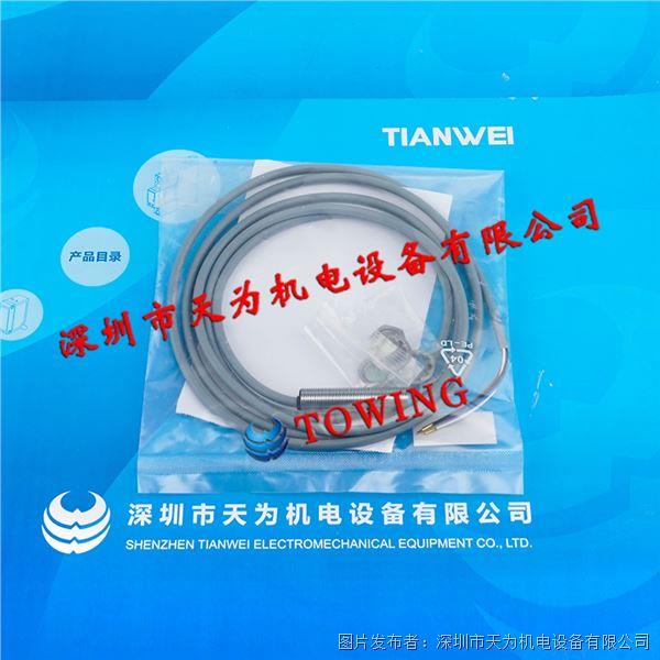

订货号:200291 工作电压:10 … 30 V DC 内部功耗:10 mA 绝缘耐压强度:根据 IEC 60947-5-2 (7.2.3.1) 内装方式:准齐平
产品介绍
【本链接内容均来源于品牌厂商】
德国di-soric德硕瑞电感式接近传感器DCC12M06AIK
产品概述:
●模拟量电压输出端
●模拟量电流输出端
●高可挠性的电缆
●集成式放大器
●短路保护
产品规格:
订货号:200291
工作电压:10 … 30 V DC
内部功耗:10 mA
内装方式:准齐平
螺纹:M12 x 1
外壳长度:50 mm
外壳材料:黄铜 (CuZn, 镀镍)
电缆材质:PUR
拧紧力矩:10 Nm
工作原理:电感式
评估:模拟量
型式:螺纹
特点:极高的感应距离
产品系列:INA 模拟版
模拟量输出端:0 … 5 V, 4 … 20 mA
感应距离 (SN):0 … 6 mm
标准测量板:18 x 18 x 1 mm
开关频率:1000 Hz
工作环境温度:-25 … +70 ℃
防护等级:IP 67
连接:电缆, 2.0 m (裸端)
