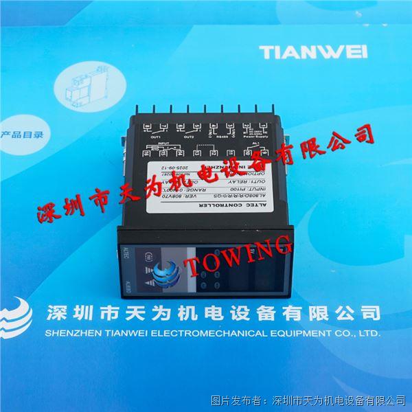

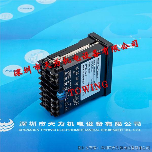

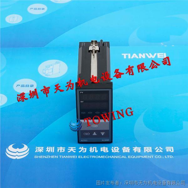

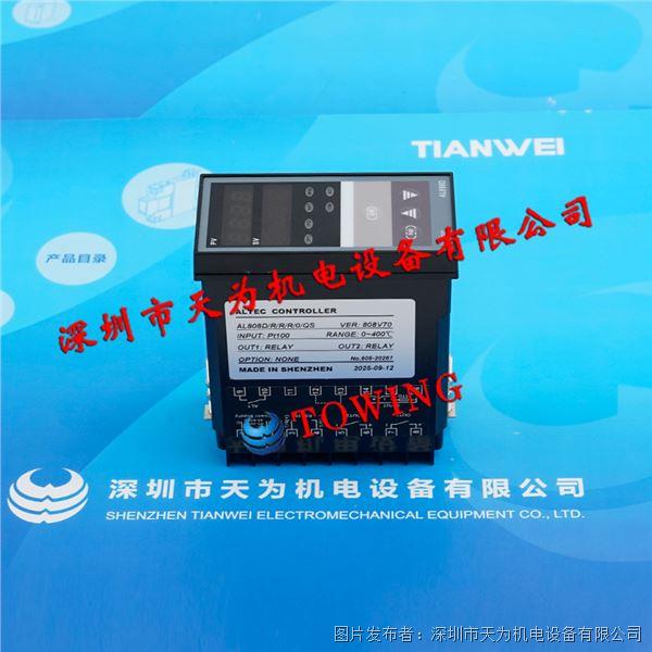

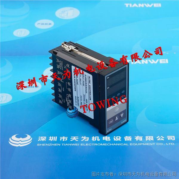

ALTEC亚特克控制器AL808D/R/R/R/0/QS
产品概述:
●AL808系列智能调节器采用了目前国际上多项先进技术:专用微处理器,电擦除存储器,开关电源,特殊高速16位A/D转换器,抗干扰自动恢复技术,本公司独有的无超调PID算法及PID自整定技术,因而保证了本公司生产的AL808智能型工业调节器具有测控精度高,抗干扰性能强,功能完备,操作简单等特点,具有广泛的适用性。
●AL808系列智能调节器硬件功能可通过插入功能模块来完成,所有软件功能可通过按键操作组态,组态方式对用户全部公开,用户只需在选订完硬件模块后,即可组态成用户所需功能的产品。
●AL808系列智能调节器由于硬件采用模块方式,软件采用组态方式,因此其适用范围非常广泛,不但可应用于各种温度测控系统,而且还可应用于湿度、压力、称重、流量、液位、酸度等多种工业测控领域。由于带有多种通讯模块,仪器内所有参数可由上位机读出和修改,因此在工业集散控制系统中作为工作站,是一种非常理想的产品。
产品规格:
AL808:全功能PID自整定控制器,自由输入,开关量或模拟量输出,自由设置量程输出功率限制,自动/手动切换,正/反控制切换。
外型尺寸(宽*高*深,单位mm):48×96×100 (竖装, 开孔尺寸: 45×92)
技术数据:
测量精度:满量程的±0.2%+1个数字位
采样周期:125ms
输入:
热电偶:J,K,E,R,S,T,B
热电阻: Pt100, Cu50
线性输入:0~20mA, 4~20mA, -10.0~50.0mV, 0~10V
输出:
继电器,常开触点(max.250VAC, 3A)
逻辑电平, 20V/ 10mA,可触发大功率SSR
可控硅过零触发,可触发大功率单向、双向可控硅
可控硅移相触发,可触发大功率单向、双向可控硅
模拟量, 0~10mA, 4~20mA, 0~20mA或0~5V, 1~5V, 0~10V
报警:
报警方式,上、下限报警,偏差报警
曲线控制:
曲线长度:4段程序或8段程序
程序循环:1~200次或连续
调节算法:
开关调节(ON/OFF)
比例,积分,微分调节(PID), PID自整定
数字通讯:RS-422 (4线), RS-485 (2线), RS-232 (3线)
电源:电压范围: 85~264VAC ;45/60Hz
环境:工作温度:0~50C,相对湿度≤85%
