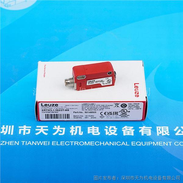

专门设计:定时功能;示教输入 检测距离:60 mm ± 20 mm 射线走向:聚焦 光源:激光, 红色
产品介绍
【本链接内容均来源于品牌厂商】
德国LEUZE劳易测色标传感器KRT3CL1.3S2/2T-M8
产品规格:
订货号:50148503
系列:3C
专门设计:定时功能;示教输入
检测距离:60 mm ± 20 mm
射线走向:聚焦
光源:激光, 红色
波长:655 nm
激光等级:1, IEC 60825-1:2014 / EN 60825-1:2014+A11:2021
最大激光功率:0.0027 W
传输信号波形:脉冲
脉冲持续:5 µs
光斑直径 [针对传感器距离]:0.5 mm x 1 mm [60 mm]
光斑定向:垂直
光斑几何形状类型:椭圆形
光束出口:正面
焦点:固定
重复性:0.05 mm
保护电路:反极性保护;短路保护
供电电压 UB:12 ... 30 V, DC, 包括剩余波纹度
剩余波纹度:0 ... 15 %, 来自 UB
开路电流:0 ... 25 mA
示教输入数:1 个
电压类型:DC
开关电压:低:2 V 或 无连接;高:≥8V
延迟:10 ms
输入电阻:15,000 Ω
功能:创建脉冲延长线;示教;键盘锁定
有效开关状态:高
示教过程:静态2-点
数字开关量输出数:1 个
开关量输出:
电压类型:DC
最大开关电流:100 mA
开关电压:低:≤2V;高:≥(UB-2V)
开关量输出1:
开关元件:晶体管, NPN
开关原理:亮通
开关频率:4,000 Hz
响应时间:0.125 ms
延时:300 ms
功能:供电电源;信号输出;示教输入
类型:接头
螺纹规格:M8
类型:插头
材料:金属
引脚数:4 个引脚
结构:方形
尺寸(宽 x 高 x 长):11.4 mm x 34.2 mm x 18.3 mm
外壳材料:塑料
塑料外壳:PC-ABS
镜头盖材料:塑料(PMMA)
净重:10 g
外壳颜色:红色
紧固类型:通过可选安装设备
显示类型:LED
LED数:2 个
操作控制:示教按钮
操作控制功能:切换轴调整;创建脉冲延长线;示教
环境温度,工作:-40 ... 55 ℃
环境温度,储藏:-40 ... 70 ℃
防护等级:IP 67;IP 69K
