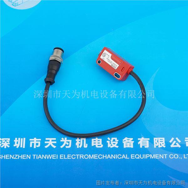

检测距离:保证的检测范围 检测距离, 白色 90%:0.015 ... 0.15 m 检测距离, 灰色 18%:0.015 ... 0.13 m
产品介绍
【本链接内容均来源于品牌厂商】

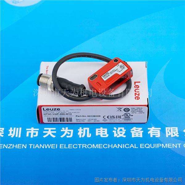

德国LEUZE劳易测光电传感器HT3C.V/4P-200-M12
产品规格:
订货号:50129389
系列:3C
工作原理:带背景抑制的扫描原理
应用:透明物体探测;高亮或抛光表面识别
专门设计:V 型光学器件
黑色/白色误差:< 10% 时最长 100 mm
检测距离:保证的检测范围
检测距离, 黑色 6%:0.015 ... 0.11 m
检测范围极限:0.015 ... 0.15 m
检测范围极限:典型检测范围
调整范围:20 ... 150 mm
工作范围:30 ... 70 mm
射线走向:聚焦
光源:LED, 红色
波长:633 nm
LED 组:自由组(根据 EN 62471)
光斑几何形状类型:圆型
光束出口:正面角度 11
焦点:固定
焦距:150 mm
保护电路:反极性保护;短路保护
供电电压 UB:10 ... 30 V, DC, 包括剩余波纹度
剩余波纹度:0 ... 15 %, 来自 UB
开路电流:0 ... 15 mA
数字开关量输出数:2 个
开关量输出1:
开关元件:晶体管, PNP
开关原理:亮通
开关量输出2:
开关元件:晶体管, PNP
开关原理:暗通
开关频率:1,000 Hz
响应时间:0.5 ms
延时:300 ms
功能:供电电源;信号输出

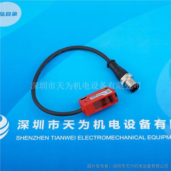

类型:带接头电缆
电缆长度:200 mm
护套材料:PUR
电缆颜色:黑色
核心截面:0.2 mm²
螺纹规格:M12
类型:插头
材料:金属
引脚数:4 个引脚
编码:A-编码
尺寸(宽 x 高 x 长):11.4 mm x 34.2 mm x 18.3 mm
外壳材料:塑料
塑料外壳:PC-ABS
镜头盖材料:塑料(PMMA)
净重:20 g
外壳颜色:红色
紧固类型:通孔安装;通过可选安装设备
显示类型:LED
操作控制:多匝旋钮
操作控制功能:扫描范围调整
环境温度,工作:-40 ... 60 ℃
环境温度,储藏:-40 ... 70 ℃
防护等级:IP 67;IP 69K
