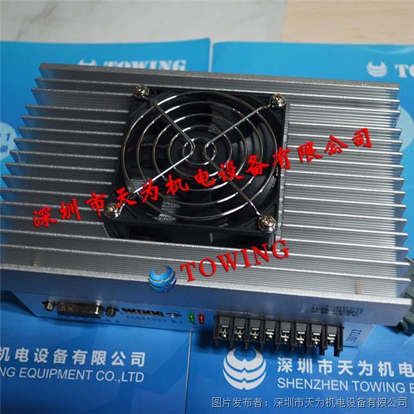

3D722研控YAKO电机 产品概述: 3D722是基于全新一代32位DSP技术的高性能数字式步进驱动器,驱动电压为交流110V-220V。
产品介绍
【本链接内容均来源于品牌厂商】
3D722研控YAKO电机
产品概述:
3D722是基于全新一代32位DSP技术的高性能数字式步进驱动器,驱动电压为交流110V-220V。适配电流在7.0A以下,外径为86mm-130mm的各种类型三相混合式步进电机。
该驱动器在内部采用类似伺服的控制原理,独特的电路设计,优越的软件算法处理,使电机在运行平稳性、噪音、振动等方面具有优越的性能,平滑、精确的电流控制技术大大减少了电机发热,外置16档等角度恒力矩细分,定位精度最高可达60000步/转。光耦隔离差分输入,抗干扰能力强;具有过压、欠压、过流保护等出错保护功能。
产品特点:
◆ 新一代32位DSP控制技术
◆ 电压输入范围:AC110-220V,最大有效电流7.0A
◆ 最高脉冲响应频率可达400KHZ
◆ 根据不同型号电机选择参数
◆ 具备脉冲微细分功能,在低细分中自动插入细分,使电机运行更加平稳
◆ 可根据转速和细分选定脉冲滤波频率
◆ 可灵活匹配上位机的脉冲控制方式
◆ 具备自检脉冲
◆ 电机锁机电流分四档可调,当脉冲停止超过400ms时,电流减为锁机电流
