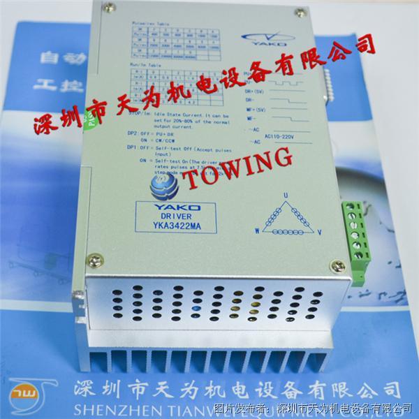

YAKO研控YKA3422MA三相步进电机驱动器
产品概述:
YKA3422MA为等角度恒力矩细分型驱动器。
驱动电压交流110V-220V,适配电流在4.2A以下,外径86mm
适宜高电压小电流电机。内部采用类似伺服控制原理的电路
可使用电机低速运行平,几乎没有震动和噪音,
电机在高速时力矩大大高于两相和五相混合式步进电机。
定位精度最高可达60000步/转。
产品特性:
高性能、低价格、低噪音、平稳性极好。
设有16档等角度恒力矩细分,最高分辨率60000步/转。
采用独特的控制电路,有效的降低了噪音,增加了转动平稳性。
最高反应频率可达200Kpps。
步进脉冲停止超过100ms时,线圈电流自动减为20%-80%(由STOP/Im设定)。
双极性恒流斩波方式,使得相同的电机可以输出更大的速度和功率。
光电隔离信号输入/输出。
驱动电流从0.6A/相到4.2A/相分16档可调。
单电源输入,电压范围:交流AC110-220V。
出错保护:--过热保护,--过流、电压过低保护。
体积为178x108.5x68(mm3),净重量为:1.25kg。
相位记忆功能。
