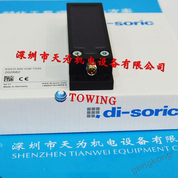

通过自动示教,KSSTI 标签传感器可以快速接受新材料的训练。
产品介绍
KSSTI 600 G3K-TSSL (2).jpg【本链接内容均来源于品牌厂商】
德国德硕瑞di-soric电容式标签传感器KSSTI 600 G3K-TSSL
产品概述:
产品特点:
●探测透明的标签、双层结构、粘结位置、开裂位置等
●通过示教按钮调整灵敏度
●在正在进行的过程中自动示教
●温度和空气湿度补偿
●静态功能原理
●分段式外壳
产品规格:
工作电压:10 … 35 V DC
空载电流(zui大):70 mA
绝缘耐压强度:500 V
内侧边长:50 mm
外壳尺寸:32 x 15 x 102 mm
外壳长度:102 mm
机箱高度:15 mm
外壳宽度:32 mm
外壳材料:铝 (黑色, 阳极氧化)
工作原理:电容式
型式:槽型
产品系列:KSSTI 电容式
开关输出端:推挽式, 200 mA, NO/NC, 可切换
电压降(zui大):2.5 V
槽口宽度:0.6 mm
开关滞后(zui大):取决于材料
标签长度:> 2 mm
标签间隔:> 2 mm
标签厚度:< 0.5 mm
灵敏度调整:示教按钮
带速(zui大):500 m/min
准备就绪延迟(zui大):150 ms
工作环境温度:0 … +60 °C
防护等级:IP 65
连接:插头, M8, 3 针
