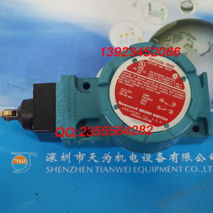

Honeywell美国霍尼韦尔LSXD3K6防爆限位开关! 多种端头和无火花执行器类型。 现场调节对应的开关,以满足应用要求。
产品介绍
产品概述:
LSX系列开关为完全密封的防爆开关,可用于室内和室外的危险空气中。
安装孔与滑轨的位置与MICROSWITCH的ML-E1型防爆开关完全相同。
产品特点:
IP67,NEMA 1、3、4、6及13密封
MICRO SWITCH ML-E1和HDLS系列具有滑轨的互换性
多种端头和无火花执行器类型
现场调节对应的开关,以满足应用要求
瞬时、持续、连续或中央零点动作
10A持续额定电流
选择银触点或金触点
1/2或3/4 in导管孔
UL、CSA认证
内部接地螺钉
产品规格:
系列名称:LSX
操作力(OF):17,79 N [4 lb]
差动行程(DT):0,38 mm [0.015 in]
产品类型:MICRO SWITCH 环境密封、防爆限位开关
电源电压:600 Vac 和 250 Vdc
电流额定值:10A(额定发热电流)
端子类型:0.5in--14NPT导管
密封等级:IP67;NEMA 1、3、4、6和13
UL认证文件号:E61730
操作位置(OP):68,6 mm [2.7 in]
机构认证和标准:经过 UL、CSA 认证
预行程(PT):1,78 mm [0.070 in]
超行程(OT):4,83 mm [0.190 in]
执行器:顶部滚轮柱塞
电路:1NC 1NO SPDT 速动,双断
外壳材料:铝
外壳类型:LSX 非插入式
工作温度:-12°Cto93°C[10°Fto200°F]
密封:防爆
