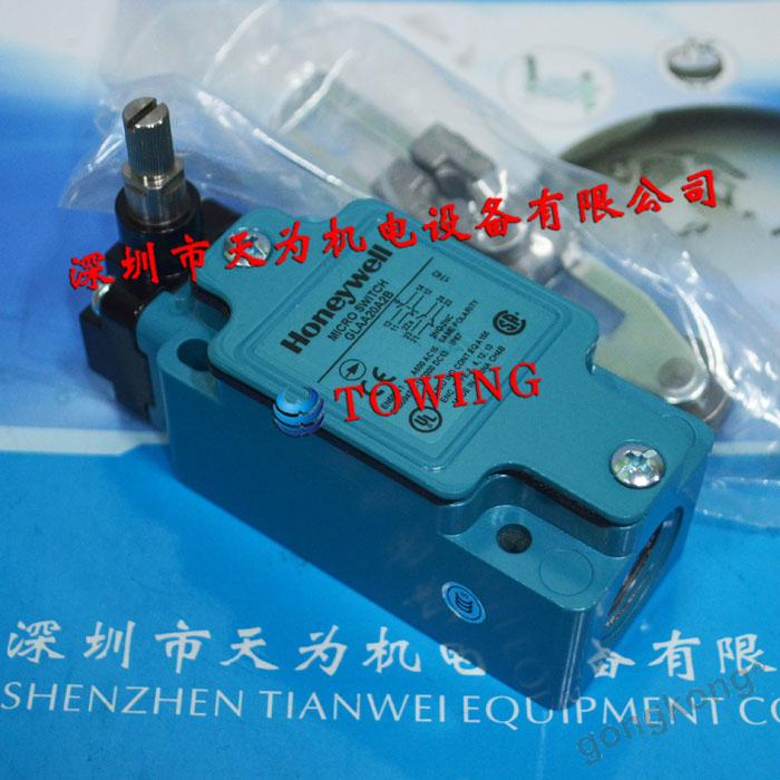

美国霍尼韦尔HONEYWELL限位开关GLAA20A2B
产品概述:
霍尼韦尔 MICRO SWITCH GLA 限位开关系列旨在用于全球 EN50041 标准,并很好地契合全球应用。
限位开关的模块化设计(接头/执行器、主体和接触块)可快速响应以满足客户应用要求。
坚固的压铸金属外壳开关为需要 IP 或 NEMA 机箱密封等级的室内外应用的理想选择。
常闭速动触点和常闭慢动触点为正向断开。
产品特性:
符合 IEC 标准,全球通用
经 UL、CSA 和 CE 认证
国际通用的导管尺寸
直接兼容 PLC 接口(两组电路)
模块化结构可降低零件维修成本
安装简单
多种微动开关版本
执行器选择多样
产品规格:
预行程 (PT):26°
差动行程 (DT): 12°
执行器:侧面旋转
电路:2NC 2NO DPDT 速动
外壳材料:锌压铸
密封等级:IP67;NEMA 1,4,12,13
杠杆类型:滚轮 - 可调节
冲击:按照 IEC 68-2-27c, 为 50 g(不带执行器)
UL 认证文件号:E37138 和 E157416
工作温度:-25°C 至 85°C [-13°F 至 185°F]
机构认证和标准:UL、CE、CSA、CCC;IEC 947-5-1, EN60947-5-1, UL508
操作位置 (OP):26°
操作力 (OF):0,330 Nm [2.90 in lb]
超行程 (OT):59°
端子类型:0.5 in - 14NPT 导管
电源电压: 600 Vac 和 250 Vdc
电流额定值:10 A(额定发热电流)
外壳类型:EN 50041
系列名称:GLS DIN
振动:按照 IEC 68-2-6, 为 10 g(不带执行器)
预期机械寿命:1500 万次
