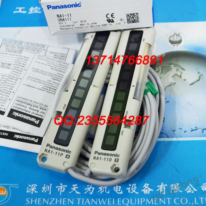

日本松下Panasonic检测区域传感器NA1-11小型/薄型物体检测区域传感器
产品介绍
小型/薄型物体检测区域传感器
检测高度:100mm
检测距离:0.17?1m
元件距离:10mm
元件数:投光器和受光器各11个
检测物体:φ13.5mm以上的不透明体(注3)
电源电压:12~24V DC±10% 脉动P-P10%以下
消費電流:投光器:80mA以下、受光器:100mA以下
输出动作:可用切换开关选择遮光时ON或OFF
反应时间:遮光时:5ms以下、入光时:10ms以下
保护构造:IP62(IEC)、防滴Ⅱ型
使用环境温度:-10~+55℃(注意不可结露、结冰),存储时:-20~+70℃
使用环境湿度:35~85%RH,存储时:35~85%RH
使用环境照明度:白炽灯:受光面照明度3,000lx以下
耐电压:AC1,000V 1分钟 所有电源连接端子与外壳之间
绝缘电阻:所有电源连接端子与外壳之间,20MΩ以上,基于DC250V的高阻表
耐振动:频率10~150Hz 双振幅1.5mm X,Y和Z方向各2小时
耐冲击:加速度500m/s2(约50G) X,Y和Z方向各3次
