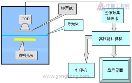

系统结构示意图如下:

  系统具有一个小型化的检测平台,配备专业照明系统,采用一台高清晰度面阵CCD摄像机拍摄水印图像,摄像机输出的视频信号通过图像采集处理卡进行A/D转换形成数字图像。
  图像卡的处理单元对数字图像进行必要的预处理后传输到高性能计算机,计算机的服务程序对数字图像进行一系列必要的处理后,再对图像中的检测目标进行自动识别与分析计算,计算结果信息及对应的图像都可在屏幕显示,并可以自动打印检测报告。
  系统经过大量的产品分析,积累分析参数并进行统计,依靠分析数据和专家的实际经验,制定出了一套能够通用的、具有权威性的人民币水印清晰度量化标准。
  系统可用小型工控机代替计算机,图像采集选用最新的PC/104-Plus总线图像采集卡及Linux系统系统。产品具有体积小、稳定性好、安装和操作简单的特点,更适应生产现场的需要。
